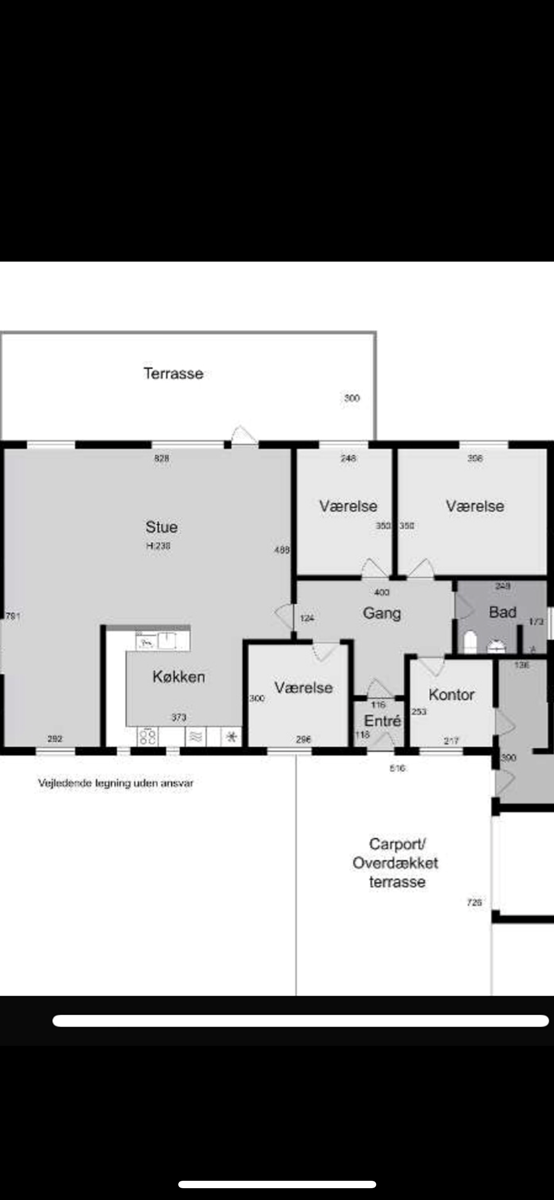

Jeg har lige vedhæftet en plantegning.
Bryggers er til højre for kontor.
Fra stuen kommer der 6 slanger. 2 fra køkken, og så skal resten af stuen deles op i 2.
2 fra gangen, og 2 fra hvert værelse og kontor.
Men altså så 16 slanger i alt.
Skal de 6 slanger fra køkken plus værelset nederst i billedet, så gå hele vejen rundt langs væggen ud til entreen og hoveddøren?
Er det ikke det man “helst ikke må”. Så gangen bliver en slags gennemgangs varme?

Jeg var ikke klar over at det var forsyning til flere rum, så kan du selvfølgelig ikke have dem liggende i gulvniveau.
