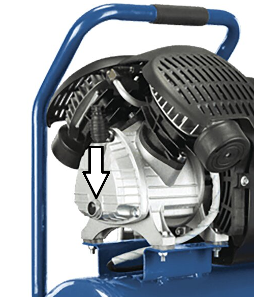

Jeg har købt en brugt  kompressor - Scheppach HC 24 - 2.5 HP. Hvilken olie skal jeg bruge, og skal den fyldes helt op.
Kan “næsten” alt
Almindelig motorolie plejer at være fint til en kompressor..
Er der ikke et skueglas med streger på hvor olien skal stå op til, eller en oliepind på proppen?

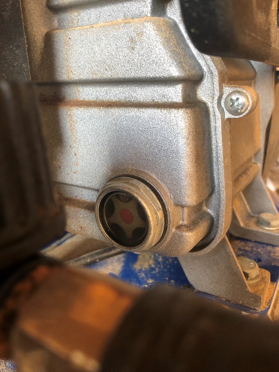

Sådan et skueglas, er der ingen streger på, så fyld op til midten på glasset.
Der er et skueglas, men jeg kan ikke se noget deri, men stikker jeg en pind ned til olien, er der olie ca. 6 cm. op.
Kan “næsten” alt
Hvis glasset er helt fyldt med olie, kan det være svært at se, måske derfor.
Ellers vip kompressoren op, så glasset sidder højst, og skru glasset af, og kik om det skulle være stoppet, men det plejer de nu ikke at være.
Det vil jeg prøve. Foreløbig tak 😊
