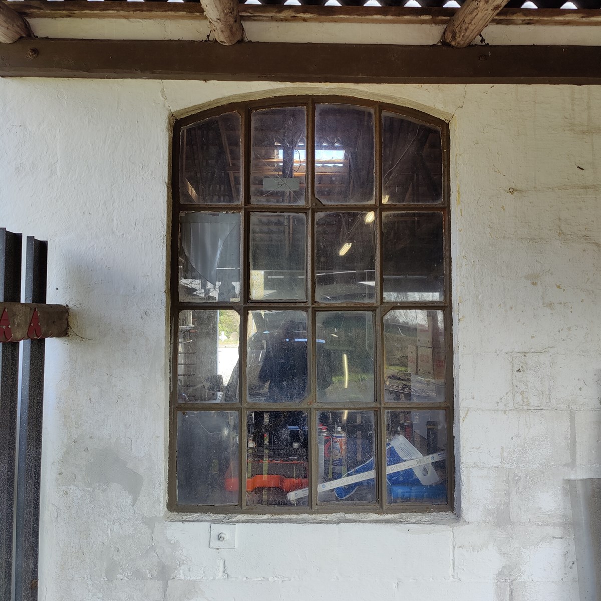

Fjerne/lukke bue over vindue
Halløj,
Jeg vil have nogle ordentlige vinduer i mit værksted, men kan ikke helt lure hvordan jeg slipper af med buen - kan jeg mon "støbe" den til, eller er der kun én vej; at udskifte overliggeren? Muren er af 19 cm. leca blokke.
du skal rense af ind til ren leca
skær et stykke ud der passer nogenlunde af en ny blok , og skru den op med skruer og mørtel
Du kan også bare sætte almindelige vinduer i og så lave inddækning over.
Inden vindue sættes i skrues et par klodser eller andet fast på toppen så der noget at gøre inddæknings plade fast på.
Så bevarer du husets udtryk og får plads til isolering imellem yder og indre inddækning.
Der er ikke nogen over ligger i din konstruktion Det er buen der holder det oppe. Jeg kan ane lidt sætnings revner på begge sider, men det betyder sikkert ikke noget.
