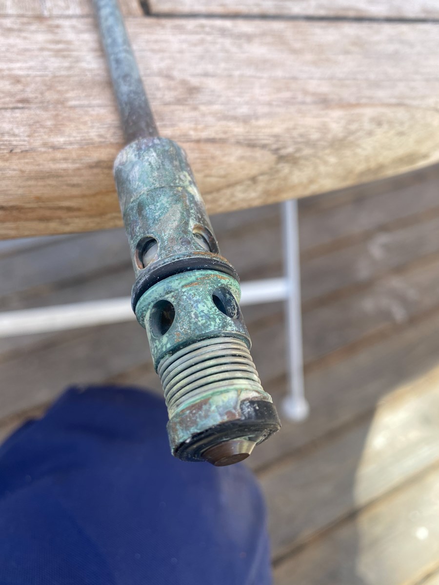

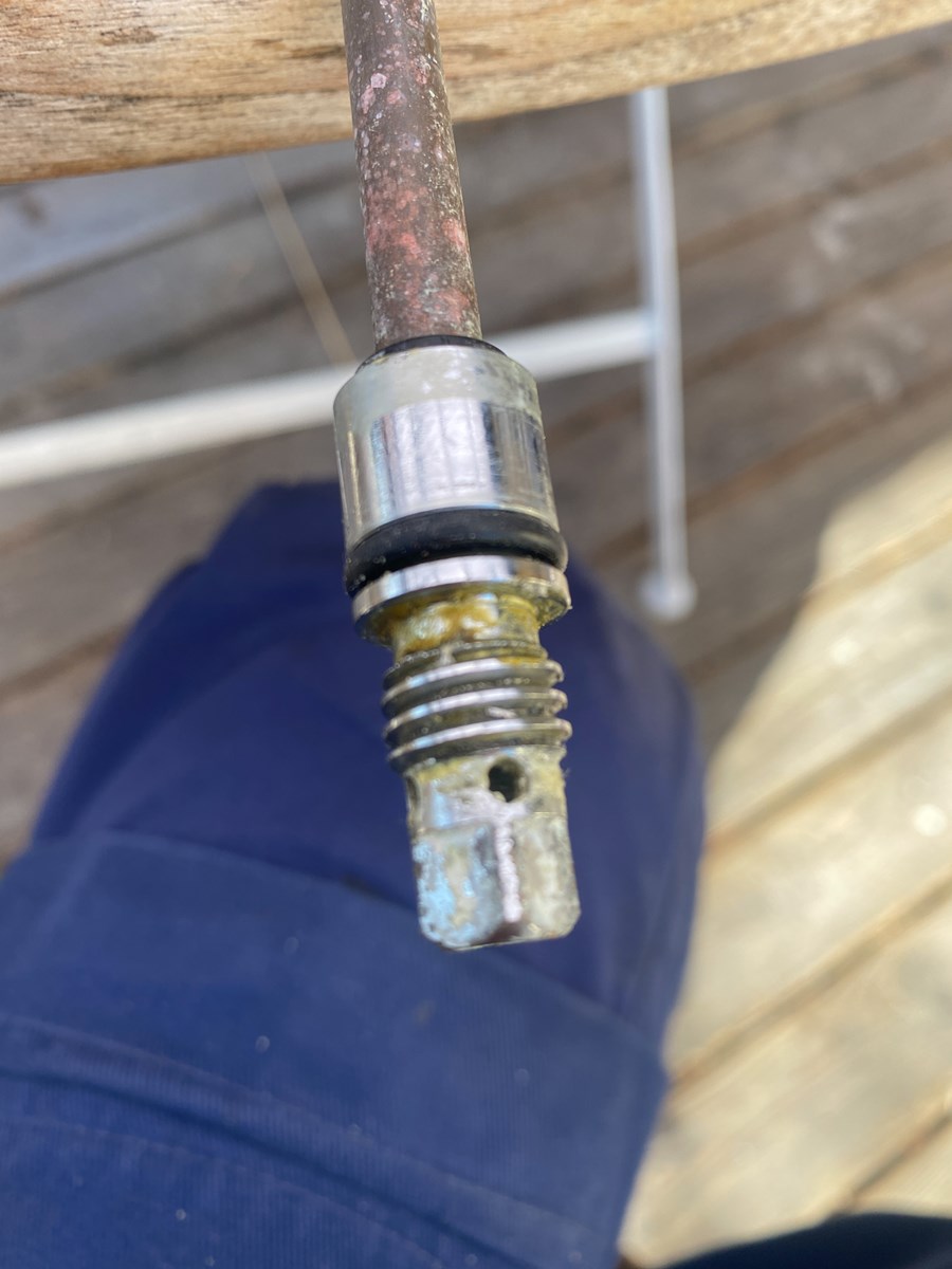

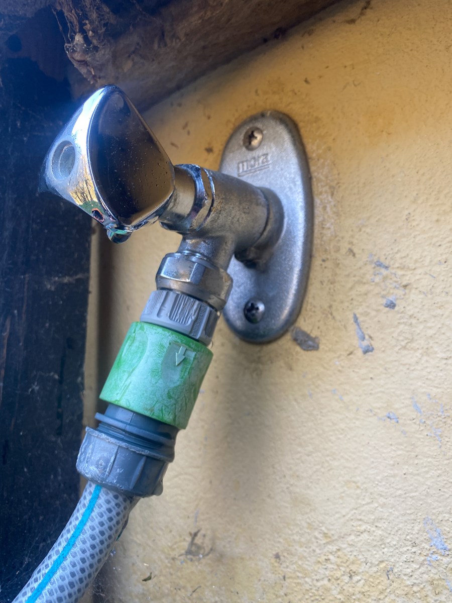

Kan man reparere en frostsikker vandhane? Den drypper kun når hanen står åben. Vandet ser ud til at pible ud under vrideren, og når man lukker for vandet holder den tæt. Pakninger og andre indre organer ser intakte ud, og den lader ikke til at være så gammel. Bud? Særlig paksalve?

Der sidder en pakning under vrideren, den skal skiftes, smør gerne med silikonefedt/ hanefedt.
(måske det bare er en O-ring ? )
Tak! Altså dén pakning? 👇
Det er sikkert den viste pakning. Når en hane er frost sikker så lukker den inde på dn varme side af muren. Så der er normalt ikke så meget tryk på ved håndtag. Hvis man kører med slange og havevander eller pistol så kan der komme tryk på.

Pakningsdelen er fjederbelastet og sætter sig fast af kalk. Vrid den løs og afkalk. Jeg tror generelt ikke at disse haner giver stort flow
