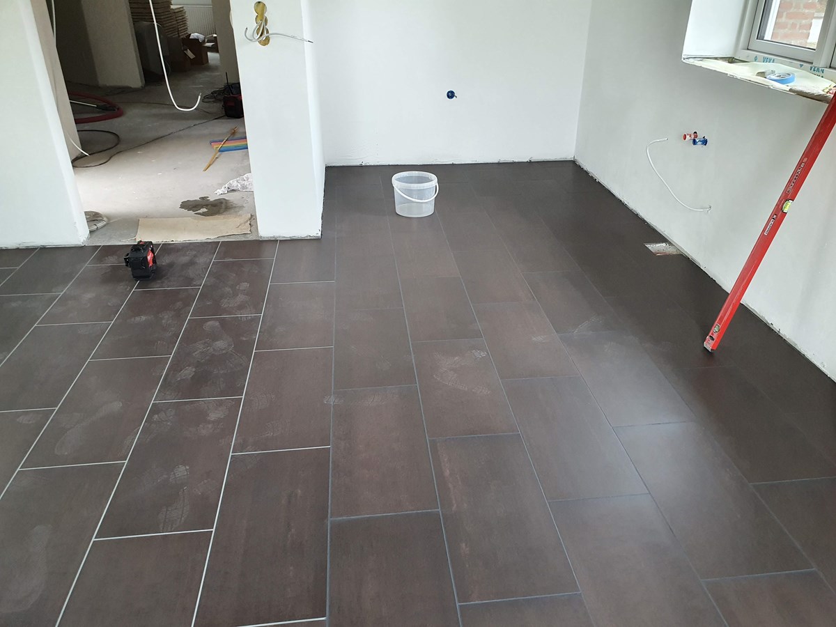

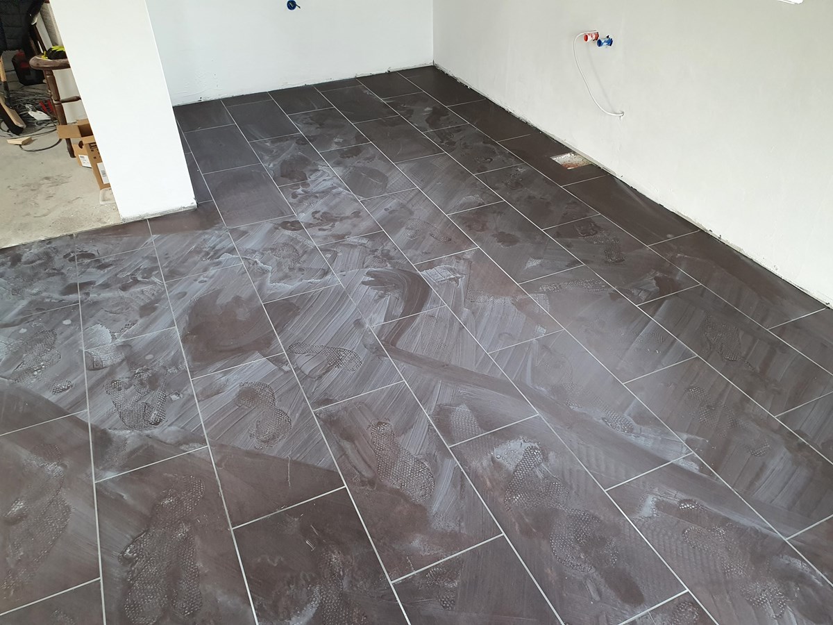

Jeg har fuget mine fine nye fliser med Mira Project 123 -en antracitgrå farve, som skulle være modstandsdygtig mod misfarvninger.
Her dagen efter, er mine fuger lysegrå, nogle steder næsten hvide.
Der er lidt fugeslør som også er lyst.
Jeg er ret sikker på det er fordi der er brugt for meget vand ved rengøringen.
(på billedet er der meget støv også, men det var nemt at fjerne med en tør klud)

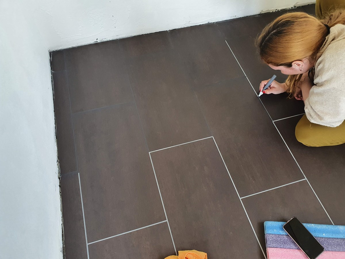

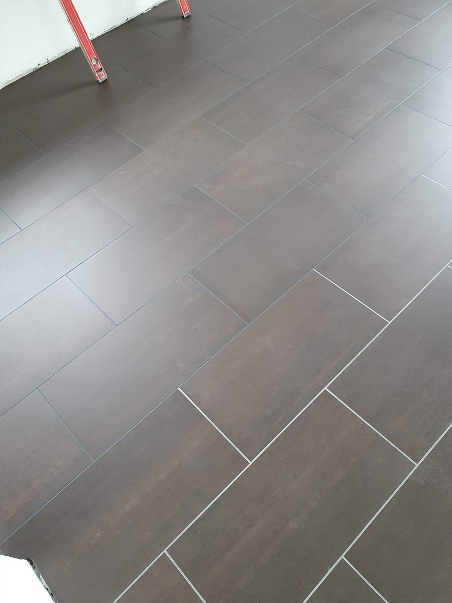

For selv at svare på det og give andre søgende et forslag til en løsning, valgte vi at male det med fugemaling.
Vi købte grå og sort og blandede indtil vi havde en tilfredsstillende farve. Den blev en anelse mere blålig end en almindelig fuge havde været, så set i bakspejlet skulle vi nok have blandet med lidt rød eller brun.
Vi købte hos fixpen.dk. Vi købte også deres "fugepen kit" -Det er meget nemmere end med pensel!
Resultatet er vi rigtig glade for. Så glade at vi også har givet fugerne i badeværelset samme tur, simpelthen for at forsegle dem. De får jo en glat overflade som er nem at holde ren.
