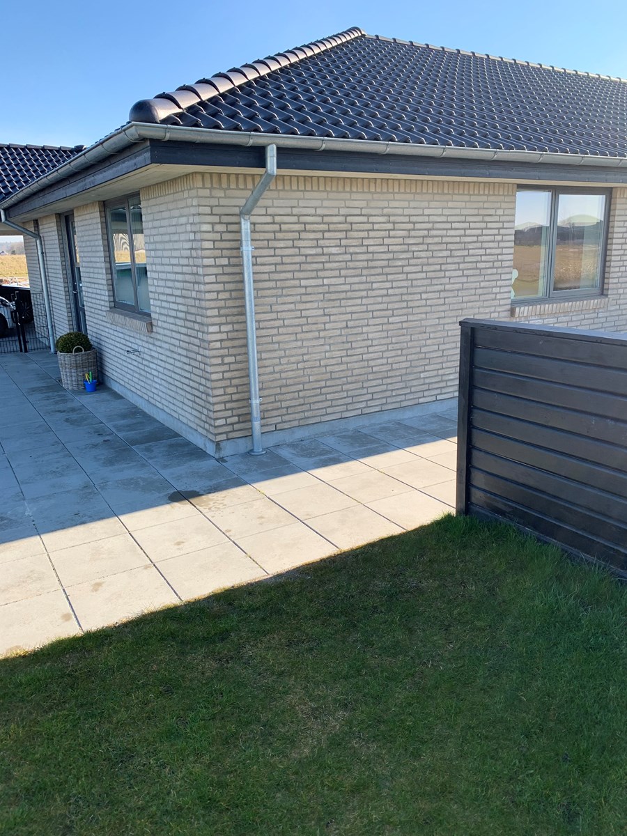

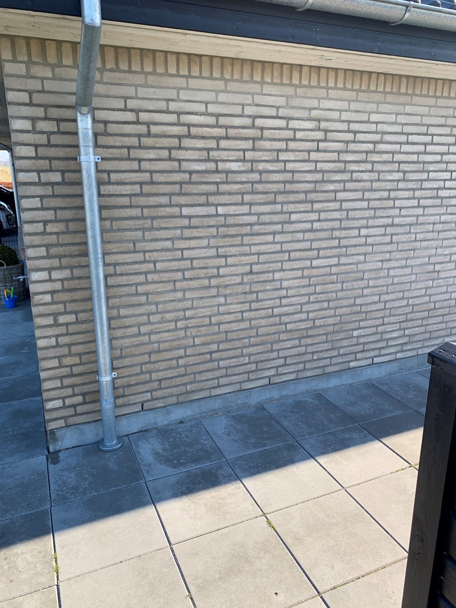

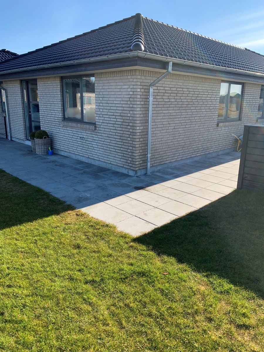

Vi står i den situation at vi for 2 år siden har bygget nyt hus. Vi har et område på vores syd/vest vendte facade hvor det stort altid er vådt. Også selv om det ikke har regnet i lang tid. Er dette normalt, eller noget som vi skal være bekymret for? (Jeg har forsøgt at vedhæfte nogle billeder)

Hvad siger mureren som har bygget huset til problemet med den fugtige mur?

Ift facaden så forsøgte jeg at reklamere det til vores 1 års eftersyn men det blev slået hen med “Der er reklameret over farve på murstenene.
Der ses en forskel i en cirkel på facaden.Dette er afvist som en reklamation, da der er tale om alm. påvirkning af
facaden.”
Tror du det er noget jeg skal gøre mere ved?

Jeg har ikke nogen erfaring med årsager til fugt i mursten, men på billede 2 er det ret tydeligt at der er fugt.
Hvordan har i købt huset - er det totalentreprise? Så vil det være byggefirmaet der er ansvarlig, og de kan så sagsøge den underentreprenør der ikke har lavet det ordentligt.

Kunne tyde på at jeg skal have fat i mit byggefirma igen.
Ja det er købt som totalentreprise, vi har ikke lavet noget selv.

Ser mærkeligt ud, specuelt på en sydvæg. Det kan være utæthed i tag, som følger et tagspær ned til isoleringen mellem inder- og ydermur.
Ku evt være at man i entreprisen har glemt dampspær i den del af væggen, eller nurpap lod soklen - men nok ikke så sandsynligt
