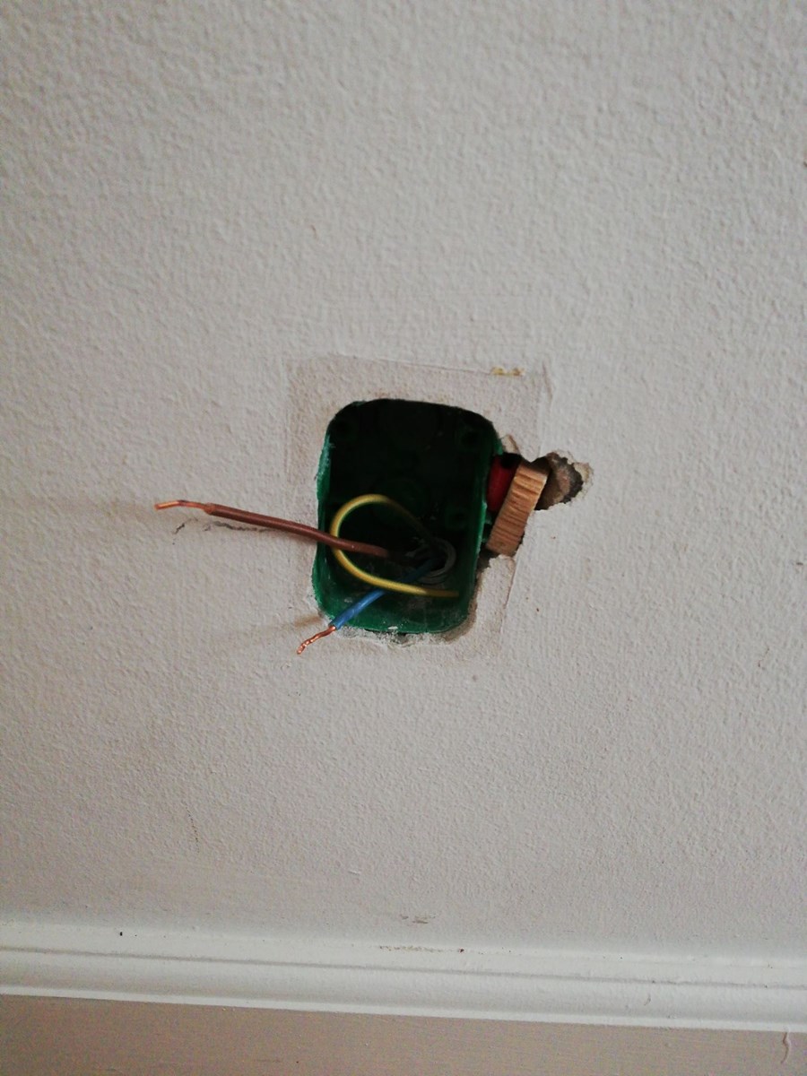

Denne stikkontakt har siddet løst, siden vi overtog vores bolig, og nu er den faldet af. Er der nogen, der kan fortælle, hvor de to ledninger skal ind i stikkontakten?

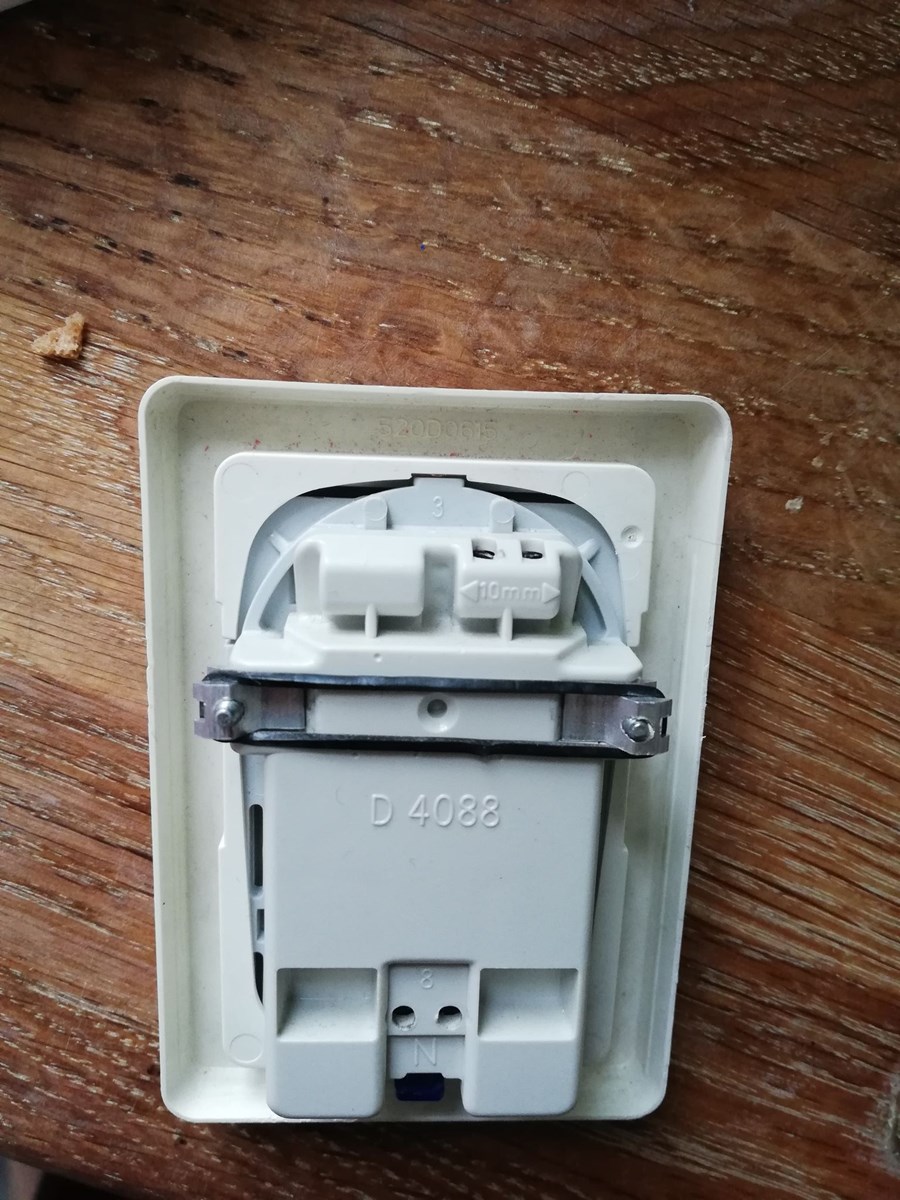

Den brune stikkes ned i den øverste klemme, og den blå i nederste klemme mærket N.

Årsagen til at den er løs er de træstumper der sidder i væggen, de fjernes . Du køber en lille pose modelgips, blander med vand og fylder det i hullet. Et par timer efter kn du sætte stikkontakt fast.
Alternativ ( og bedre)
Du køber afbryder skruer i pasende længde og smider de skrue og klør væk som sidder der nu. Mål fra væg og ind til overkant af de fastgørelses tårne der sidder inde i dåsen. Skruer skal være 5-8 mm længere. Helst ikke længere end målet fra bund af dåse og til væg overflade.
