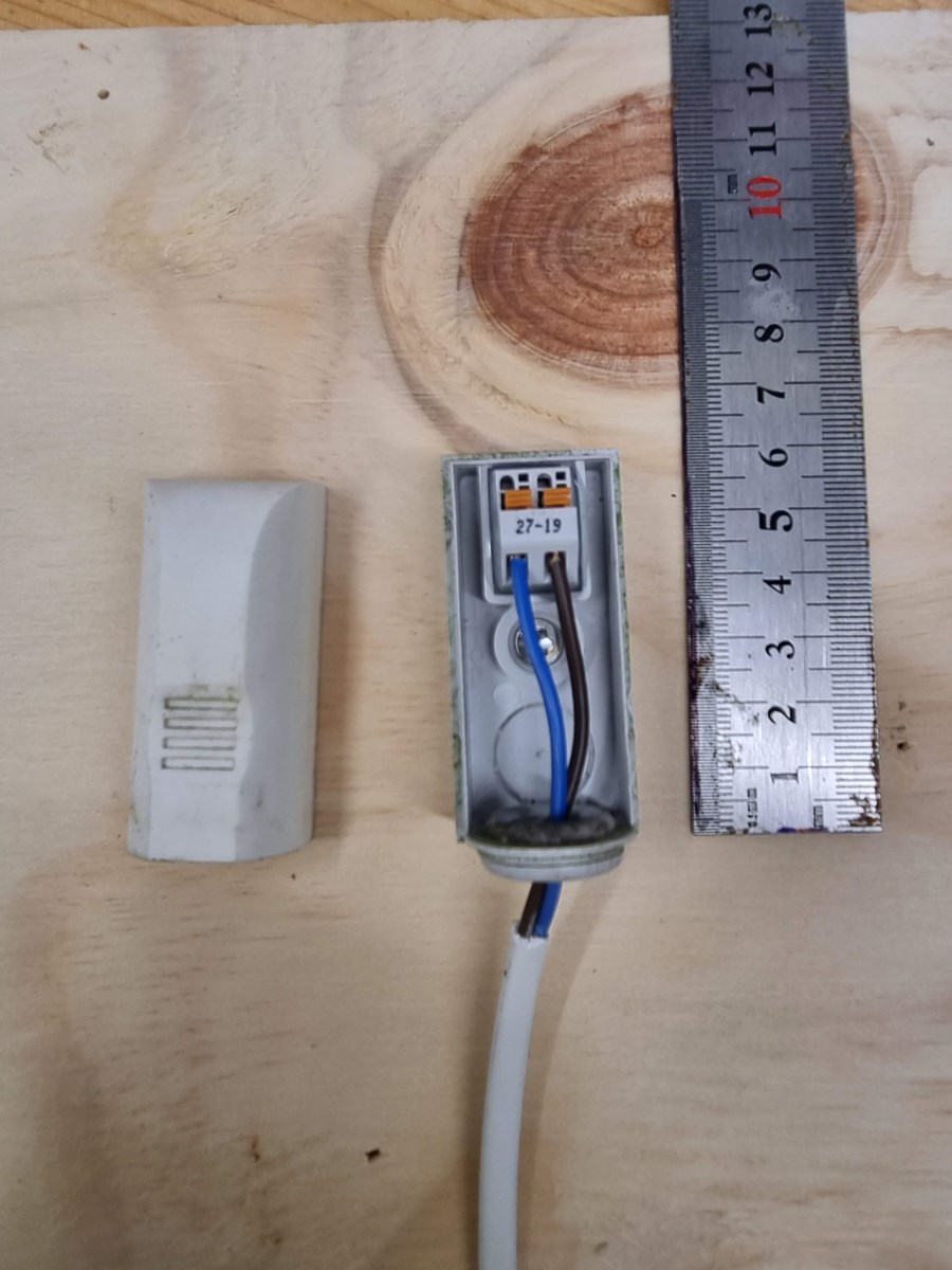

Temp føler er markeret med 27-19 og bygget ind i et hus der er 6 cm høj - Se billede.

Det du viser er jo boksen med klemrække til montering. Det kunne være mere interessant hvis klemrække kunne listes fri så du eventuel kan se type på selve føleren..
Selve føleren er limet ned i boksen så det bliver dette det skal identificeres fra.
Hvis jeg havde en fri føler at læse på var der ikke behov for at spørge om andre kendte typen.
