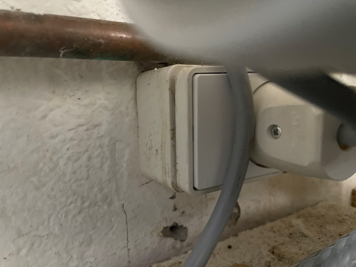

Hej jeg er ny herinde men håber der er nogen der kan rådgive mig. Stikket på min opvaskemaskine er pludseligt brændt af og taget sikringen. Skal jeg bare skifte stikket selv eller er det frem med børsten og tilkalde en elektriker. Det er en 3
å gammel Siemens opvasker
Hilsen Andreas

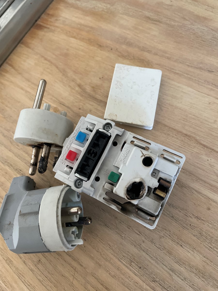

Jeg mener ikke det er opvasker som er synder. Den benyttede stikkontakt er kun beregnet til 6A vedvarende belastning. Stikkontakt skal udskiftes til en type som kan klare 16 A Det kan være denne. Schuko  LINK
Så rykker du den hvide overgangs stykke af stikprop og denne passer så i shuko stikkontakt.
Det er sgu da en alm.  LK  10 A stikkontakt .............

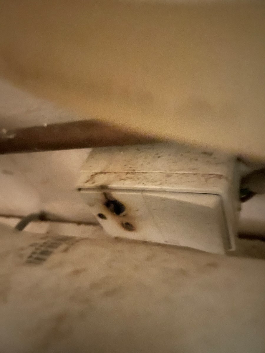

Det kan også være på grund af fugt, at stikket er brændt.
Det har jeg været ude for med en udendørs kontakt, her så stik og kontakt også sådan ud som du viser på dine billeder.

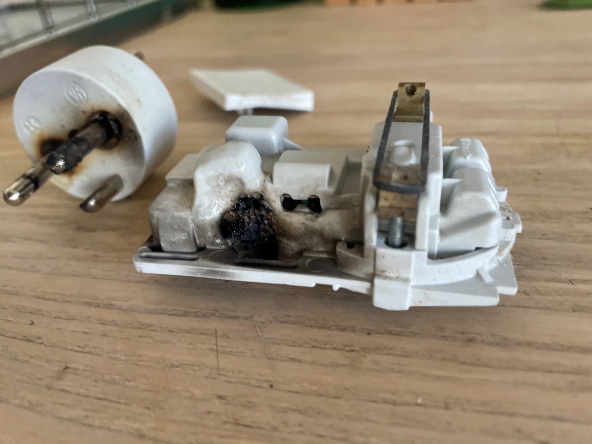

3000 w ved 230 V giver en belastning på 13 A Og ja det er en 10 A stikkontakt men den kan ikke holde til 10 A vedvarende. Det er en meget normal reaktion ved overbelastning. Det ses også nogen gange hvor der har kørt en varmeblæser på f.eks.. 2 kW. i længere tid.
Ved at skifte til typen uden afbryder vil det kunne holde.
Stikkontakt og overgangs stykke er ødelagt. Ved at  rykke overgangs stykke af kan man håbe på at stikproppen er uskadt

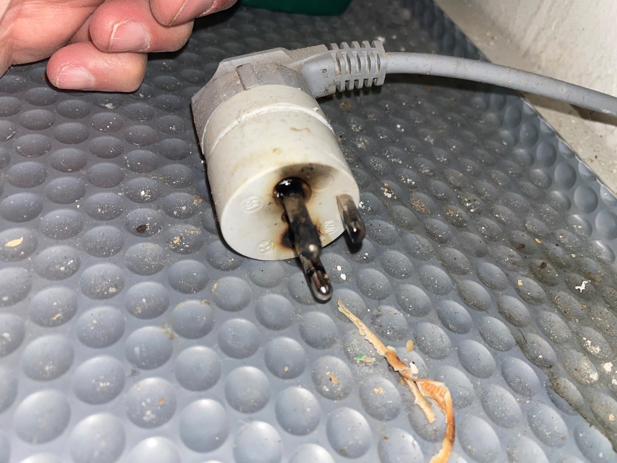

Så har jeg haft en elektriker forbi og skiftet kontakt samt sat nyt stik på 🤞
Det lange stik med omformer har måske siddet lidt skævt derinde… nu kører jeg opvaskeren et par gange og ser om det brænder sammen :-) tak for svar alt ser ud til at virke indtil videre
Det ser fint ud og du har fået 16 A stikkontakt.
