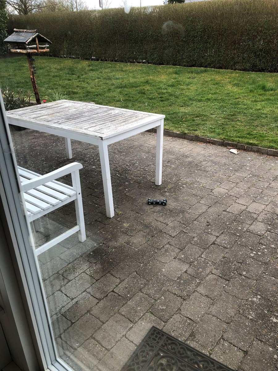

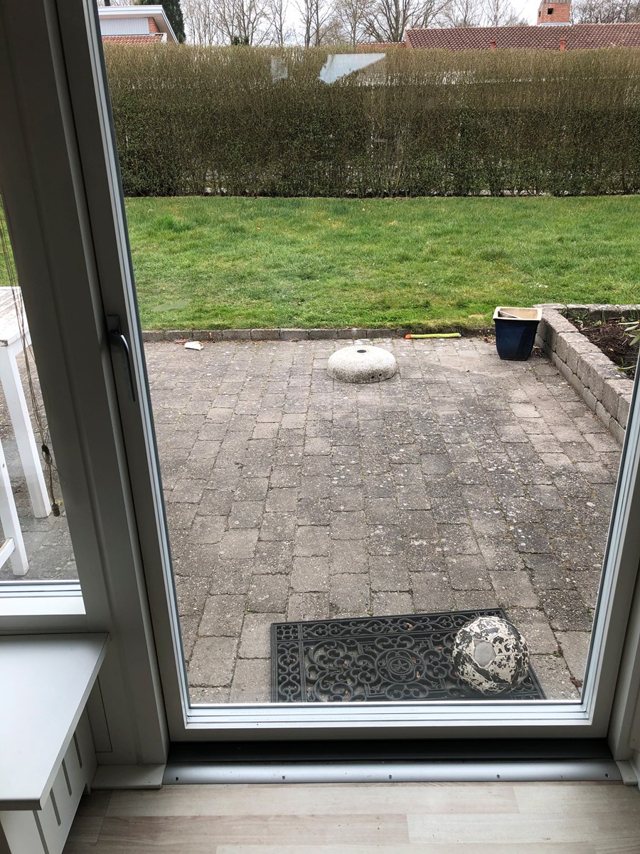

Vi har denne mindre terrasse som vi gerne vil have større. Tænkte på en bue ude foran i samme sten, men ideer er velkommen😉
Men… har ikke prøvet det før. Hvordan griber vi det an?, hvordan skal underlaget være, så de nye sten ligger lige -og ikke ændrer form??🧐
På forhånd tak
BB

Sådan en terrasse belægning skal ikke holde til så meget, så et lag på 10 cm sand kan godt holde til det. Det ligner herregårds sten, muligvis den type som har kørt rundt i en tromle så der er slået kanter af.
Det ser ud som om græsplæne er højere end terrassen, og at plænen stiger, så problemet bliver større længere ude. Den flisekant du har til højre og ude ved plænen stopper jo for at regn vand kan ledes væk.
1. Bruge en snor med et søm/jernpløk  eller lignende som centrum til at markere yderkant. Lad søm/jernpløk blive siddende på valgte plads og gem snoren til senere brug.
2. Grave græsplæne væk ca. 20 cm som det ser ud. Gerne 20 cm længere ud end ønsket udvidelse.
3. lægge brolægger sand ind på området. Hvis du ender med 10 cm sandlag så skal du nok bestille 1 m3 sand pr. 8 kvm-
4. Leje vibrator og køre over det nye sand område mindst 2 gange.
5. Lave afretter bræt i 2 - 3 længder. Så kan du bruge den korteste hvor cirkelslaget er lille o.s..v
   Afretter bræt laves med et hak på 5,7 cm ( hvis dine fliser er 6 cm. ) Det hak kan så køre oppe på de nuværende fliser og du har en god leder så højden der er korrekt.
Ude imod plæne kan du udmåle nogle fixpunkter hvor du skraber sandet af til korrekt dybde. Det gøre man ved at lægge vaterpas på den gamle terrasse og ud på en flise som lægges ned i korrekt dybde. Der skal være fald ud imod det sted hvor vandet skal løbe væk fra terrasse. Når den løse flisefjernes har du dybdemarkering som du skal styre efter når du retter af. Brættet kører som beskrevet på den gamle terrasse med den ene ende og man skraber af indtil man lige bestemt rører sandbunden i dybde markeringen. Når man har flere af de markeringer så kan man også først skrabe imellem disse så man har en langstrakt dybde markering.
6. Nu er du klar til at lægge fliser. Du piller alle 1/2 fliser op på den gamle terrasse kant og er klar til at lægge de nye. Der skal gøre godt rent for det smuld der ligger imellem de gamle fliser Det er nok klogt at begynde i midten og lægge ud til hver side. Det er for at den længste linje er der når det er en cirkel, men også fordi der kan være millimeter forskel på bredde på gamle og nye. så er der kortere vej det kan gå galt på til hver side. Er de nye en anelse smallere så skubber til dem efter at de er lagt med en spade ned i mellem så linjer opretholdes. Revner imellem fyldes med sand så det skal du ikke bekymre dig om.
7. Så tegner du igen cirkel op præcis med din søm og snor. Der skæres med vinkelsliber langs stregen så det bliver rundt.
8. Så kan du igen sætte en kant rundt som der er nu. Der skal der nok graves lidt yderligere og eventuelt blandes lidt cement i sand 1: 8 og det lægges så skråt ned uden for kantflisen. Du behøver ikke at blande vand i det skal nok hærde med den fugt som regnen giver.
9. Der lægges jord ud igen uden for og sås græs, eller der lægges græstørv på som du har gemt under skygge og vandet i de dage det har taget at lave terrassen.
10. Du smider flisesand ud over hele arealet og fejer det lidt ned. Så fejes rent og du kører over med vibrator. Så vil fliser synke de 3-5 mm som de er lagt "for højt" Du smider igen et godt lag flisesand ud over og lader det ligge i et par uger hvor regn og vind får det ned i sprækker. Eller du hjælper lidt med kosten.
Du vil kunne se en meget stor farveforskel og den eneste måde at undgå det er ved at skifte alle fliser. I så fald skal du ikke lægge efter flisekant men med den gamle sandbund som leder. Der så skal ikke tillægges 3-5 mm
