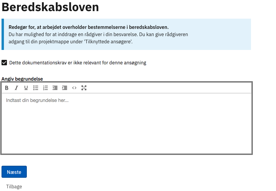

Er ved at lave en byggeansøgning til kommunen omhandlende 10m2 tilbygning på forsiden af huset.
En udvidet entre. Ikke noget vand ud over gulvvarmen.
Helt generelt synes jeg der bliver spurgt om ufattelig meget og at der er mange punkter.Jeg har helt sikkert gjort noget forkert... men det får jeg nok at vide :-)
Men et punkt kan jeg slet ikke finde ud af.
Nogen der ved hvad man skal her?
Mig der har sat flueben i ikke relevant, men det accepterer den ikke helt.

Du skal prøve at nærlæse Beredskabsloven.
Der kan bl.a. være tale om Brand og redningsåbninger.
Evt. en given begrundende tekst i feltet Begrundelse, kan måske være nok.
jeg har sendt den ind med henvisning til de flugtveje der er ... der er sikkert mange andre fejl i den.

For en udvidet entre der ikke påvirker adgangsvejen til huset er dokumentationskrav i forbindelse med beredskabsloven ikke relevant.
Du indsender den nødvendige byggeansøgning kun omhandlende tilbygningen som krævet når bebolsesarealet forøges.
