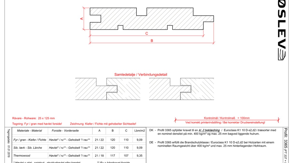

Jeg kunne godt tænke mig et sammenhængende look, og er derfor kommet frem til, at jeg vil bygge hegnet med lodrette lister i størrelse 45x22 med 10 mm mellemrum og havde profilbrædder med en matchene profil.
Jeg har fundet profilen fra Frøslev, men den lokale Bauhaus har mere end almindeligt svært ved at finde ud af hvad de skal koste, da varen ikke er i deres standard-sortiment.
Er der nogen der har et bud på hvor jeg ellers kan finde profilbrædder med en profil svarende til den jeg har vedhæftet?
Stort set alle tømmerhandlere kan få dem hjem fra Frøslev træ. Her er en forhandler liste LINK så kan du finde en anden mere velvillig i dit område.
ev elmand skrev den 14-04-2022 12:06:38
 Fornuftigt bud. Jeg ser om jeg har heldet med mig hos en af deres andre forhandlere.
