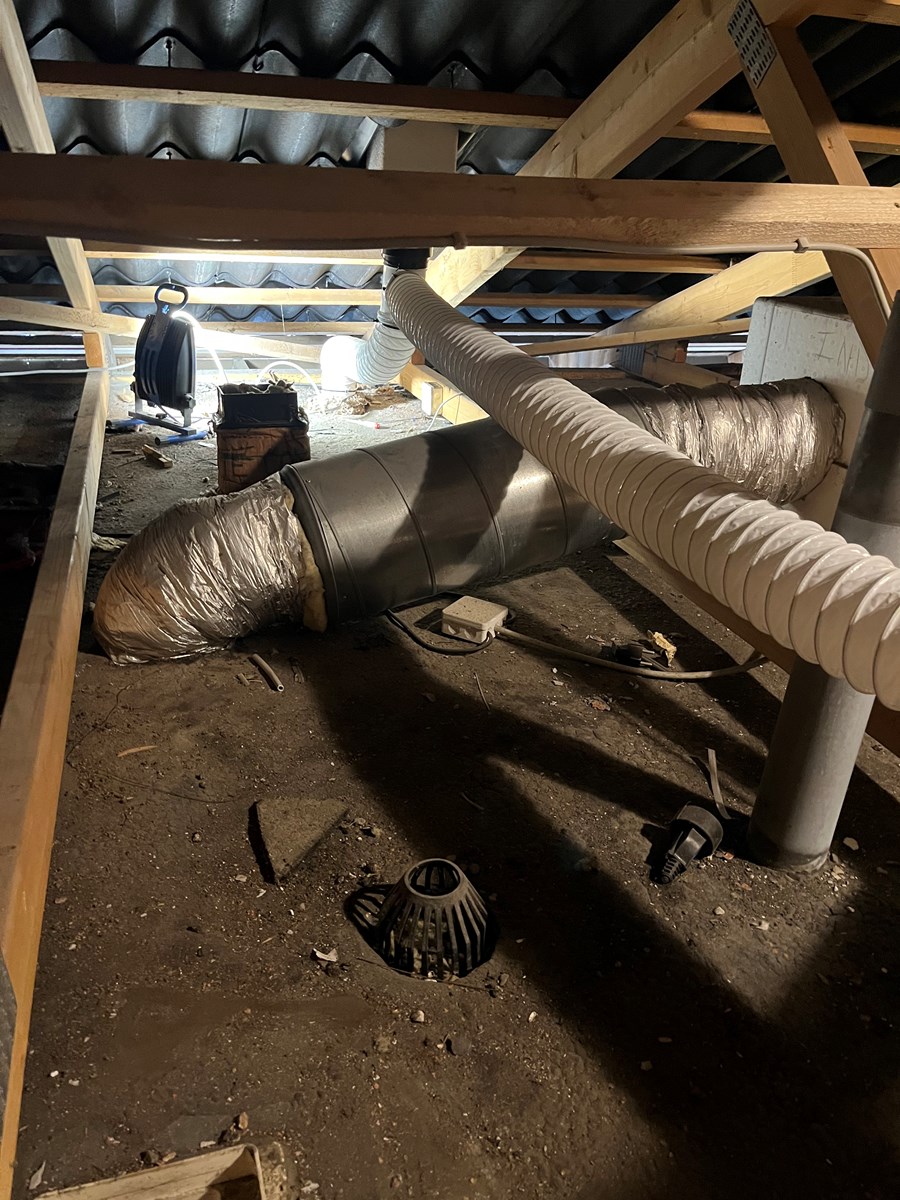

Jeg har et badeværelse der er tilsluttet en taghætte til dens udsug.
Nu har jeg så fået lavet et gæste toilet ved siden af. Kan jeg afmontere flexslangen ved taghætten og sætte er t-stykke på, hvor jeg tilkobler flexslange fra badeværelse igen samt ventilator fra gæstetoilet? Eller er der noget der, som kan gå galt i forhold til fugt, skader mm?
Mvh Martin.

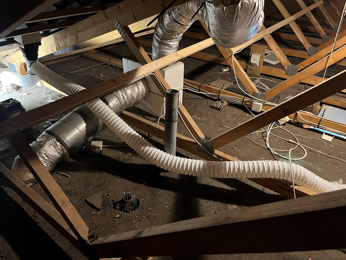

Den hvide flexslange skal have noget isoleringen og hænges op, så den ikke bare lægger sådan der. Men er det Ok at trække det på denne måde ?
Det er ikke godt at sætte dem på samme taghætte. Du får en del af luften fra badeværelse ned i gæste toilet og omvendt hvis kun den ene suger er startet.
Det er meget vigtig at rør på loftet er isoleret da der ellers dannes kondens vand i dem. Det vil dryppe ned i rummet og /eller ødelægge loft beklædning.
Du vil få både en bedre udsugning og nemmere isolering hvis du erstatter det meste af flex slangen med et spiro rør og et par bøjninger.

Som jeg skrev er jeg med på at de skal isoleres de flexslanger jeg har købt. Det skal man vel også med spirorør?
Det er faktisk en løsning der tiltaler mig meget. Men jeg er i tvivl om jeg kan få det til at passe i forhold til placering af taghætten. Men jeg kan se man kan få dem med forskellige vinkler på.
Hvor vandret må sådan nogle spirorør trækkes i forhold til fugt mm?
Der er ikke krav til fald på spirorør, da der ikke forekommer kondensvand når de isoleres. Når jeg anbefaler spirrorør er der 2 grunde.
1. Der er langt mindre luft modstand i dem, så din ventilator afleverer mere luft.
2. er det meget nemmere at få isolering til at sidde ordentlig på et fast rør. Med isolering vil din flex rør komme til at hænge endnu mere.
 Spirorør kan gå skråt fra taghætte til hvor din flexrør kommer op igennem loftet, så vidt jeg kan se. Ellers skal du ud over 2 stk. 90 gr bøjning også bruge en 15 gr.

Må et spirorør ligge vandret? For at då det til at passe er jeg nødt til at have en 90 graders bøjning i taghætten og i plastrør der kommer op fra udsugningen, ellers passer det ikke.
Det betyder at spirorøret på ca 80 cm ligger vandret.
Det er ingen problem
