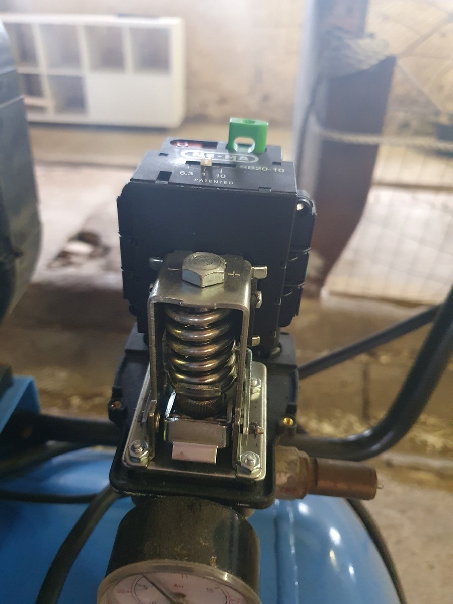

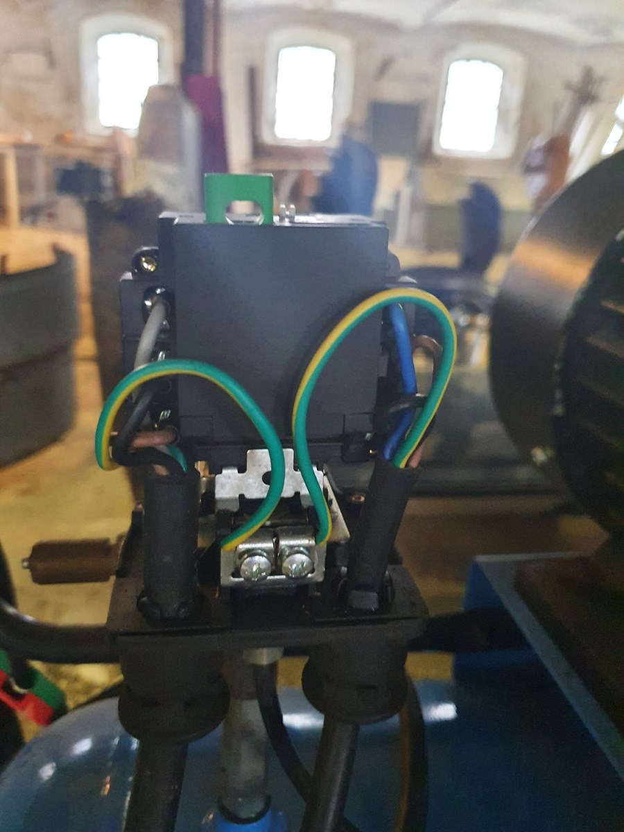

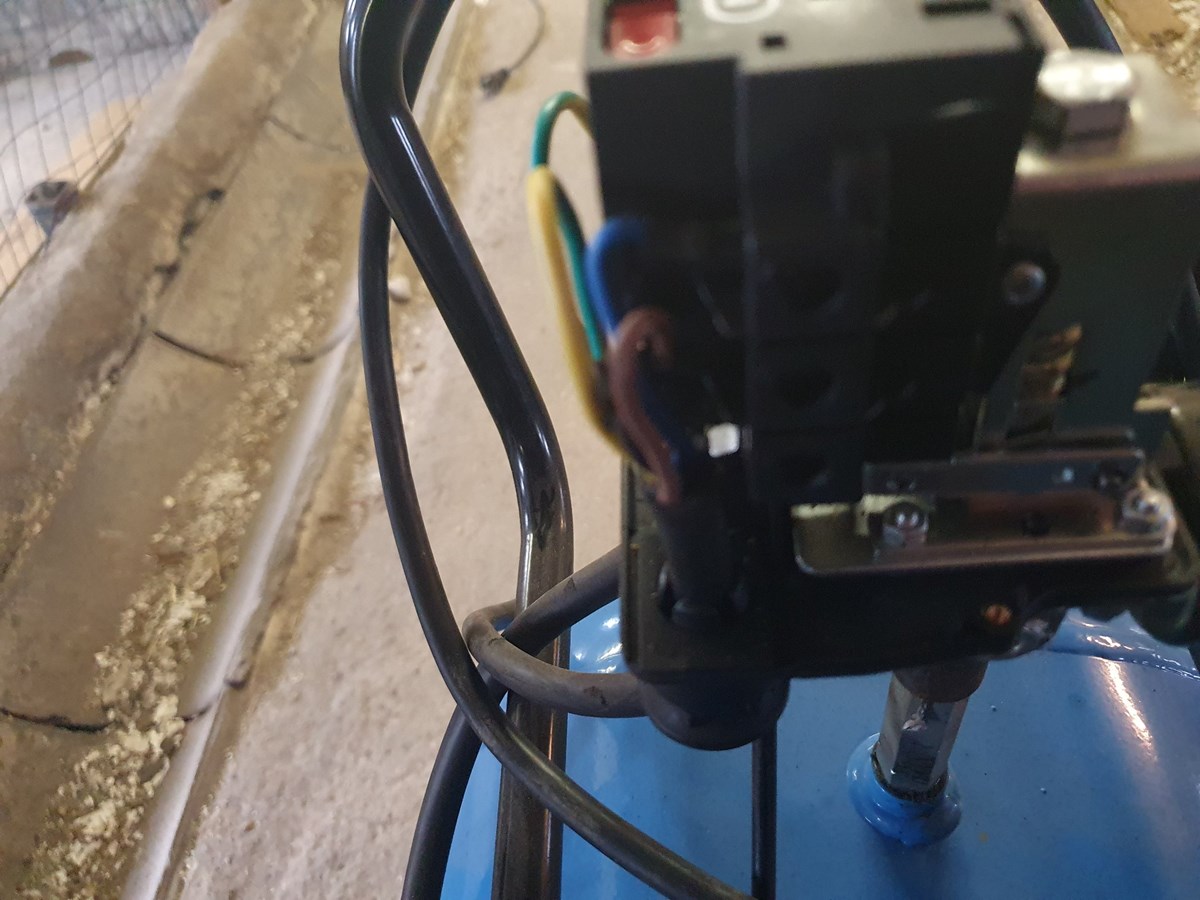

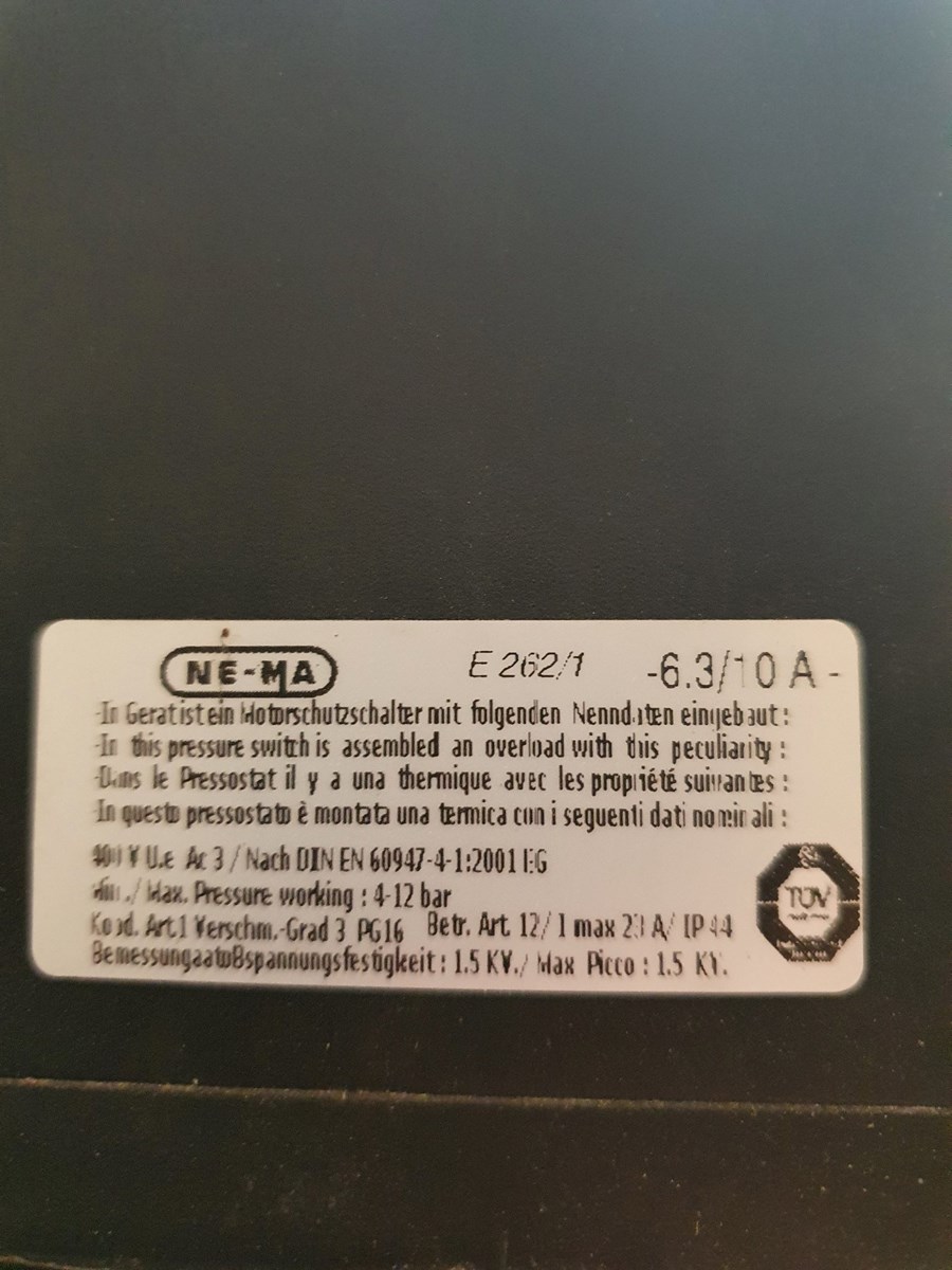

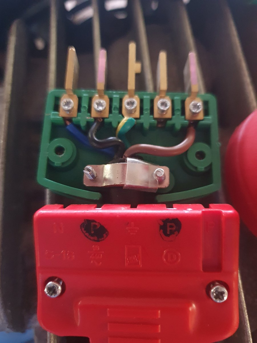

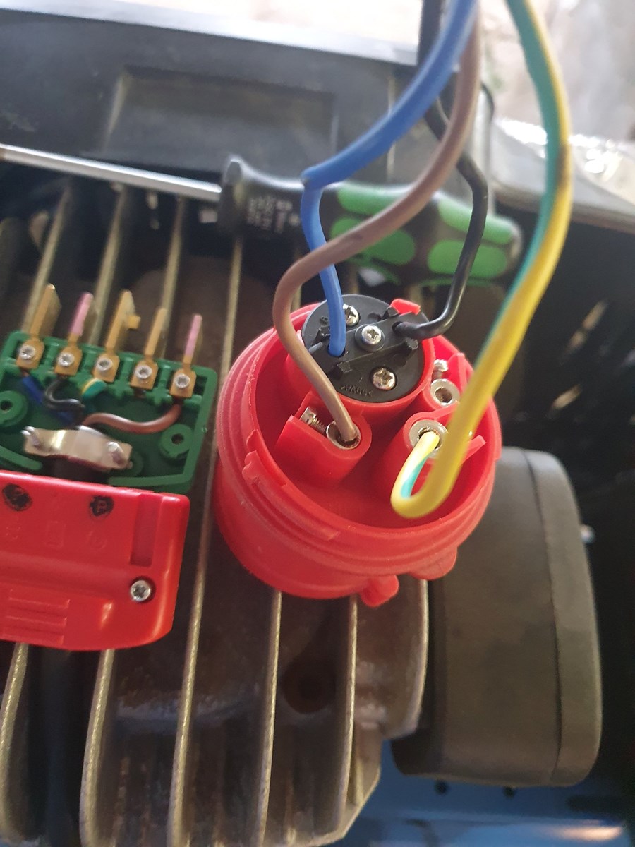

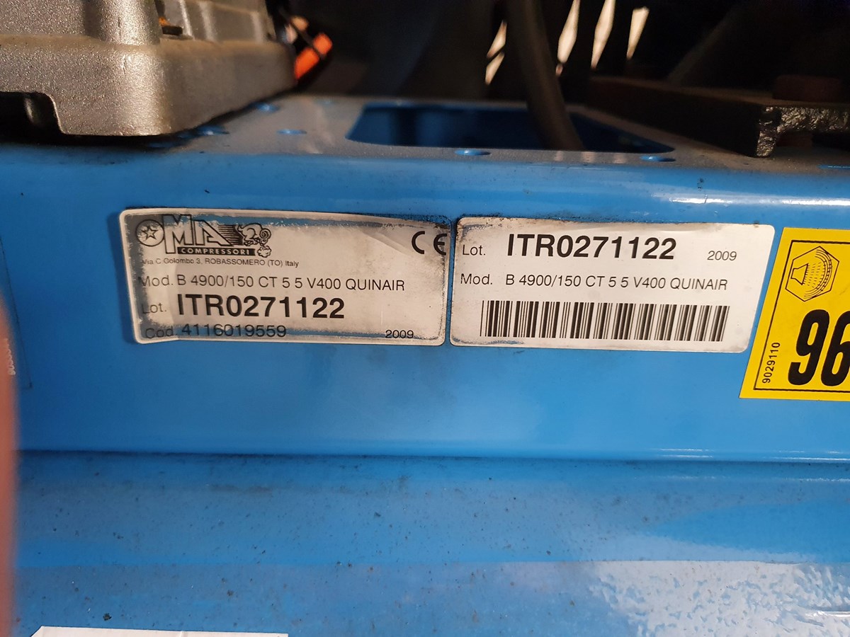

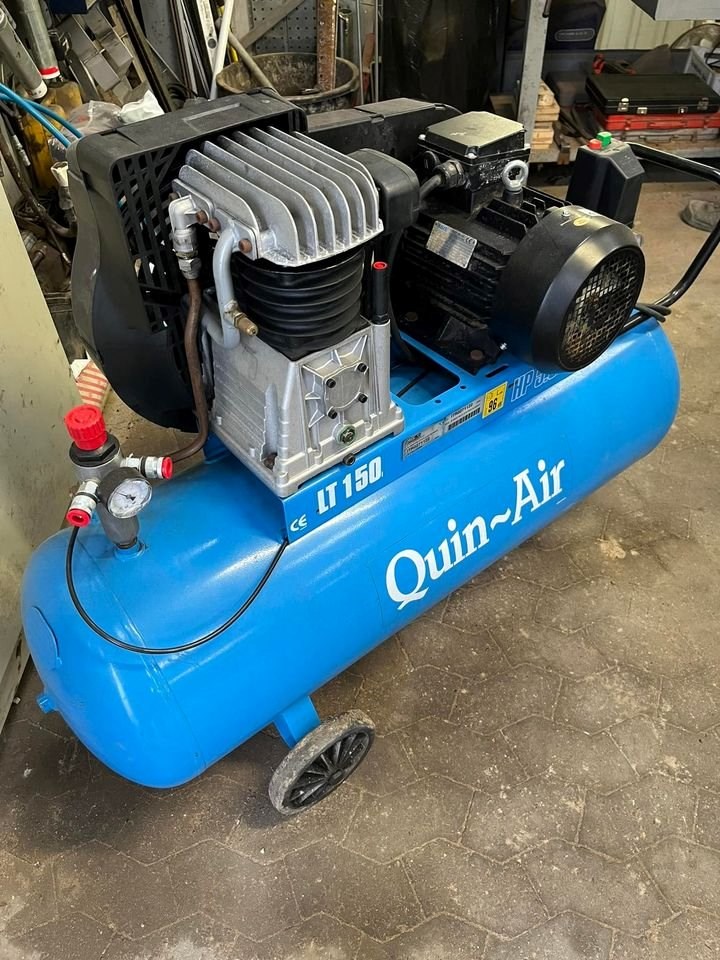

Har købt mig sådan en fin maskine her. Men den slår fra på motorværnet efter den har kørt nogle sekunder.
Hvad kan årsagen være? Eneste ændring jeg har lavet fra ham jeg købte den af, er at jeg har skiftet stikket fra det røde CEE til det flade grønne stik.
Derudover har kompressoren være en tur med Danske fragtmænd på en palle, for at komme hjem til mig.
Vægudtaget er målt ud og giver fint 400v mellem faserne.
Mvh Kim

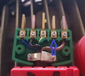

Du skal have den blå ledning flyttet over til den blå pil.....
Og hvis motoren løber den forkerte vej rundt, bytter du blå og brun.
je_ns skrev den 13-04-2022 19:25:51
 Der var lige det der skulle til, tusind tak :)
