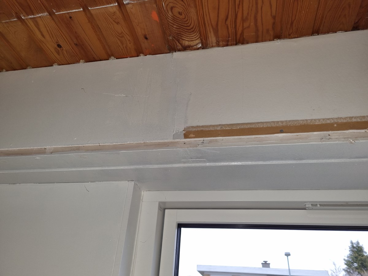

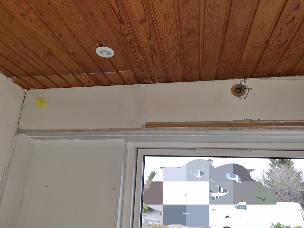

Jeg har en art kasse over nogle vinduer  hvor jeg godt kunne tænke mig at montere ny Gips.
Kassen er beklædt med Gips, men den er ret medtaget. Der er desuden ingen dampspærre.jeg overvejer den lette løsning, at montere dampspærre udenpå den nuværende Gips  og skrue et nyt lag Gips udenpå.
Er det en gangbar løsning? Eller vil jeg have gennemhullet dampspærren så meget, at den er uden effekt?
Det er ok at klemme dampspærre inde mellem to lag gips. Det er også brugt ved nogle typer vægopbygning.

Det vigtigste er sådan set, at din gips er fuget tæt i kanterne.
