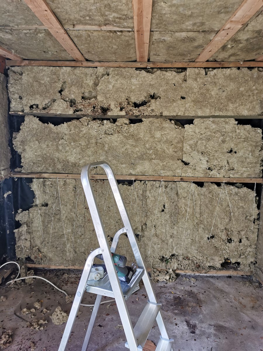

Jeg er ved at renovere det indvende at mit skur og skifte vindpap, isolering, beklædning osv. - den helt store tur!
Den tidligere ejer var på et tidspunkt plaget af dyr i isoleringen (se billede).

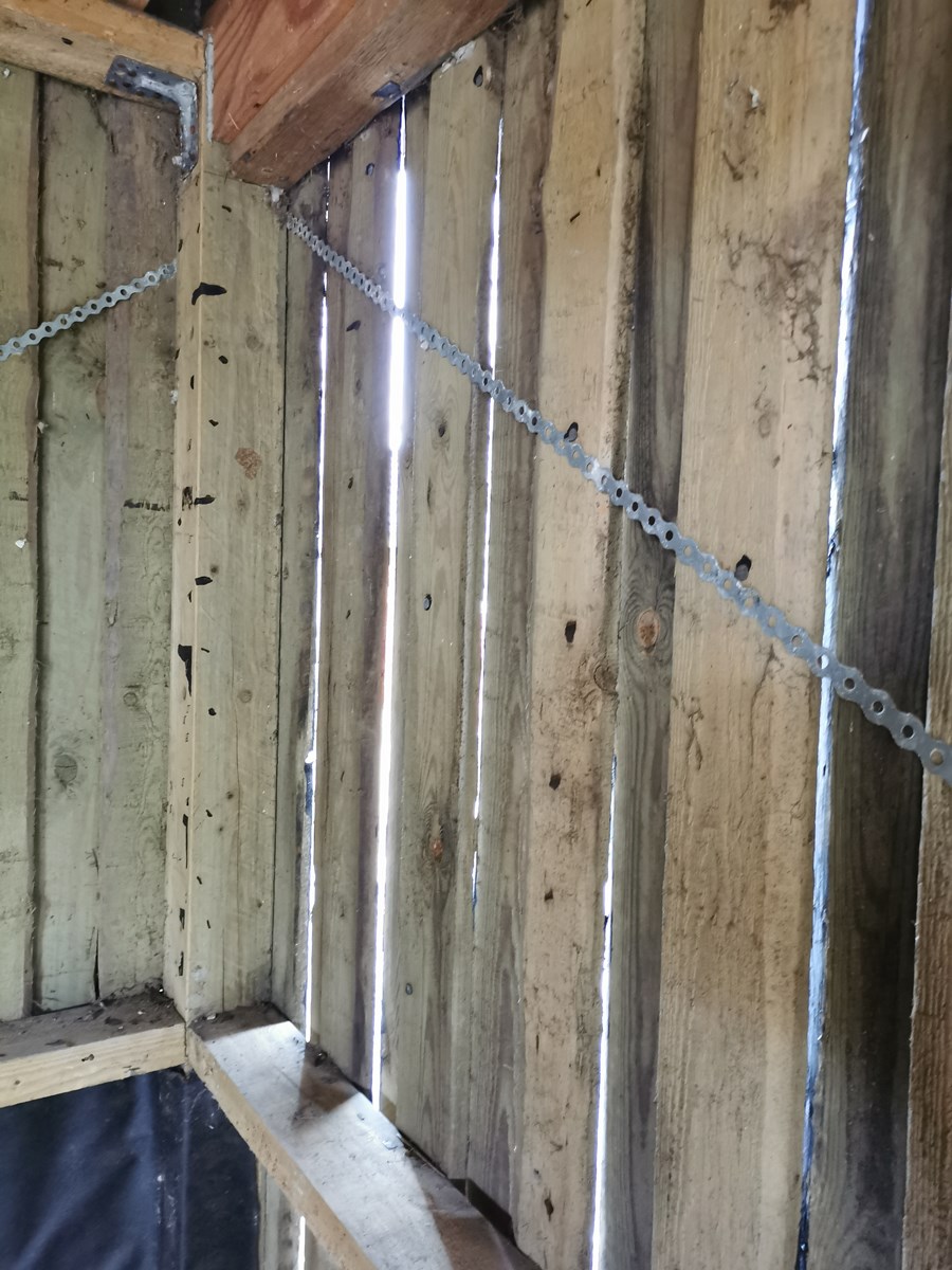

Jeg tænker, at de er kommet ind nedefra eller gennem revner og sprækker.
Kan/bør man fikse revnerne (se billede) ?
Vh. MT
Træværk ser noget træt ud, skift yderbeklædning.
Den rigtige konstruktion er vindpap uden på bjælker, lodrette klemlister og beklædning uden på. Skal beklædning være lodret må der være dobbelt klemlister så ventilations sprække er lodret. ventilations sprækker øverst og nederst som sikres for dyr med net. .
