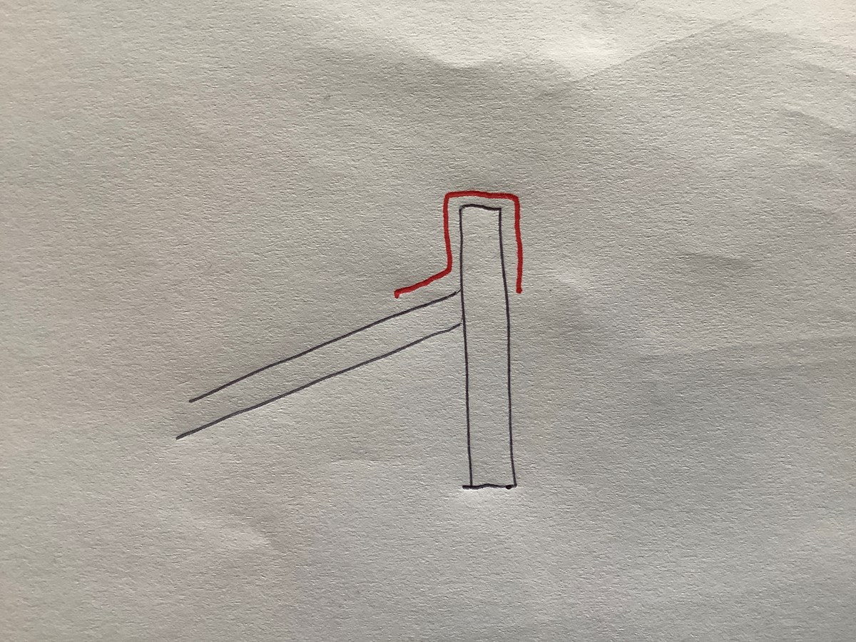

Jeg er ved at lave en carport og vil bruge alm. bølge-plader som tag. Så skal der jo topbrædder på i siderne og “for” og “bag”.
Men, findes der ikke en metal-profil eller lign som kan bruges istedet for topbrædder som slides af vind og vejr?
Se tegningen herunder. (Den røde er profilen jeg tænker på)

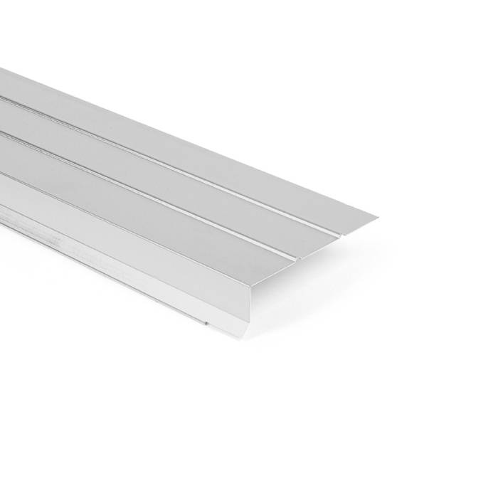

Måske du kan bruge en unirvisal sternkapsel, de kan nemt bukkes i de formpressede riller..
Det her var lige den første jeg fandt  L I N K
Findes også i en smallere udgave, men du kan sikkert finde dem i dit lokale byggemarked.

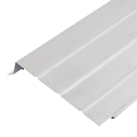

Prøv blot at google >sternkapsel< Så får du mange muligheder. Jeg har lige set en lille en til 19,00 kr/m. Men du skal naturligvis finde den som passer.
