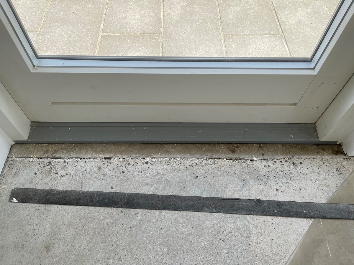

Er igang med at bygge skur og skal til at male gulv med epoxy. Ydervægge og dør står på murerpap og der er 10mm flamingo mellem fundament og gulv. Jeg har så skåret det overskydende murerpap væk ved døren og logisk nok er der lidt fugt under. Det havde jeg ikke tænkt på. Det vil epoxy nok ikke hæfte ved. Jeg søger forslag til hvordan jeg gør det. Tænker og kradte den revne med flamingo op og så lægge en fuge i og så simpelthen lade det stykke ved døren være. Og male resten af gulvet. Men er der andre ting jeg kan gøre? På forhånd tak for forslag.
Her Ørn,
Det lyder som en god plan.
Så længe fugte ikke kommer nede fra kan du sagtens male det med epoxy, det skal bare være tørt når du påføre det.
Fordelen ved epoxy er at det er utroligt slid stærk og kan sagtes tåle der ligger fugt/vand på.
