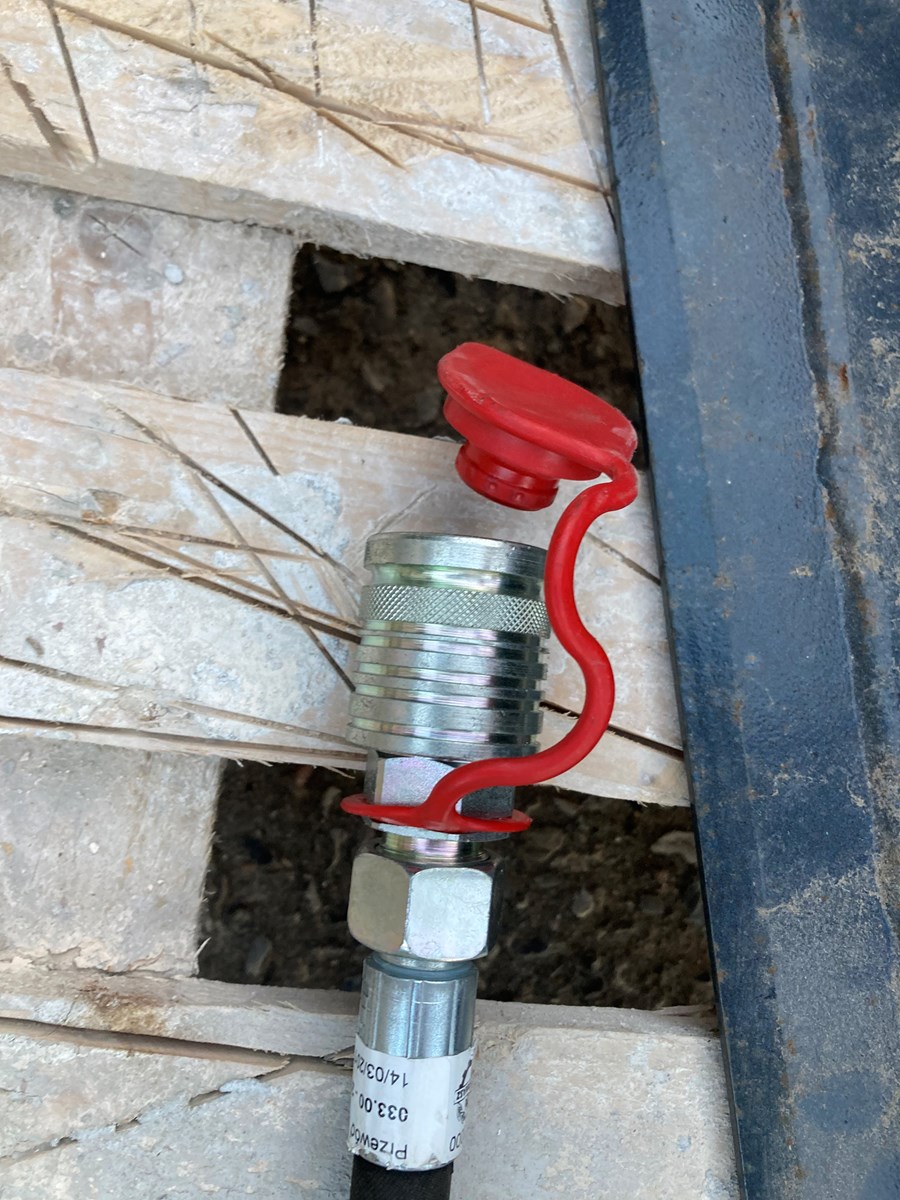

Hej, jeg har købt en skovl til min minigraver, med kip. Men koblingerne passer ikke sammen.
Det ene går fint i, men den anden passer ikke med.
Er der nogen der kan fortælle mig om jeg kan få en adapter, eller skal jeg have sat nye koblinger på skovlen?
Og hvis man kan få en adapter - hvilken en er det så?

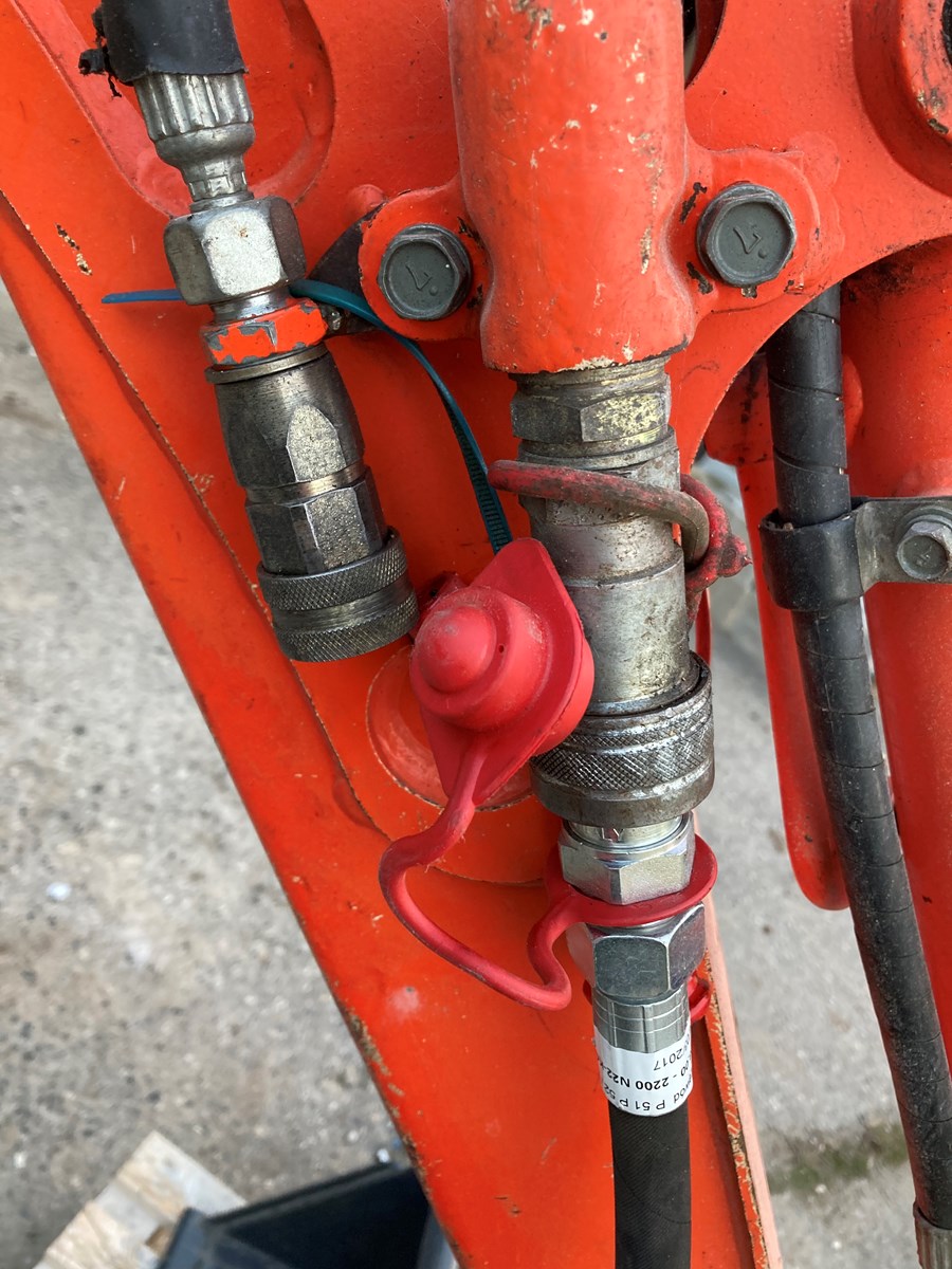

På maskinen sidder, som det ses, to hunkoblinger, et stort og et lille. Den store passer med det ene stik på skovlen. Det lille passer ikke.
Det lille stik måler jeg til ca 16mm eller 5/8". Jeg tænker jeg skal finde en hankobling af den størrelse, som jeg kan sætte på skovlen... men det ser ud til at de alle sammen er 1/2, 3/4 eller 1". Er der nogen, der ved hvor jeg skaffer en 5/8" - eller måler jeg det forkerte sted?
Efter det gik op for mig, at jeg selvfølgelig skal måle i bunden af hunstikket (    ) , for at det svarer til toppen af hanstikket, så er jeg kommet frem til at det må være en 3/8" iso A kobling
Sådan en skaffer jeg så, så må vi se hvor godt det går :)
