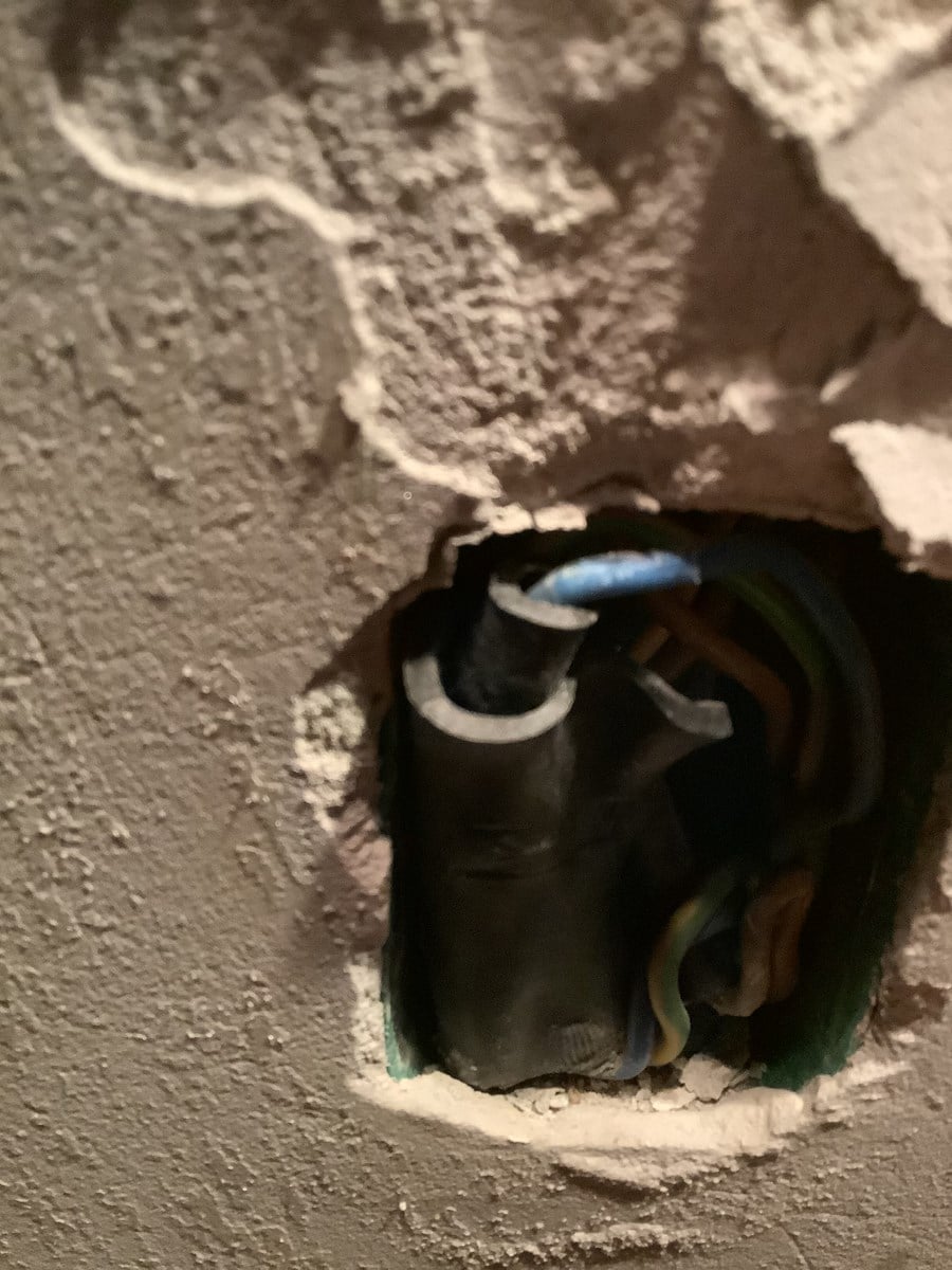

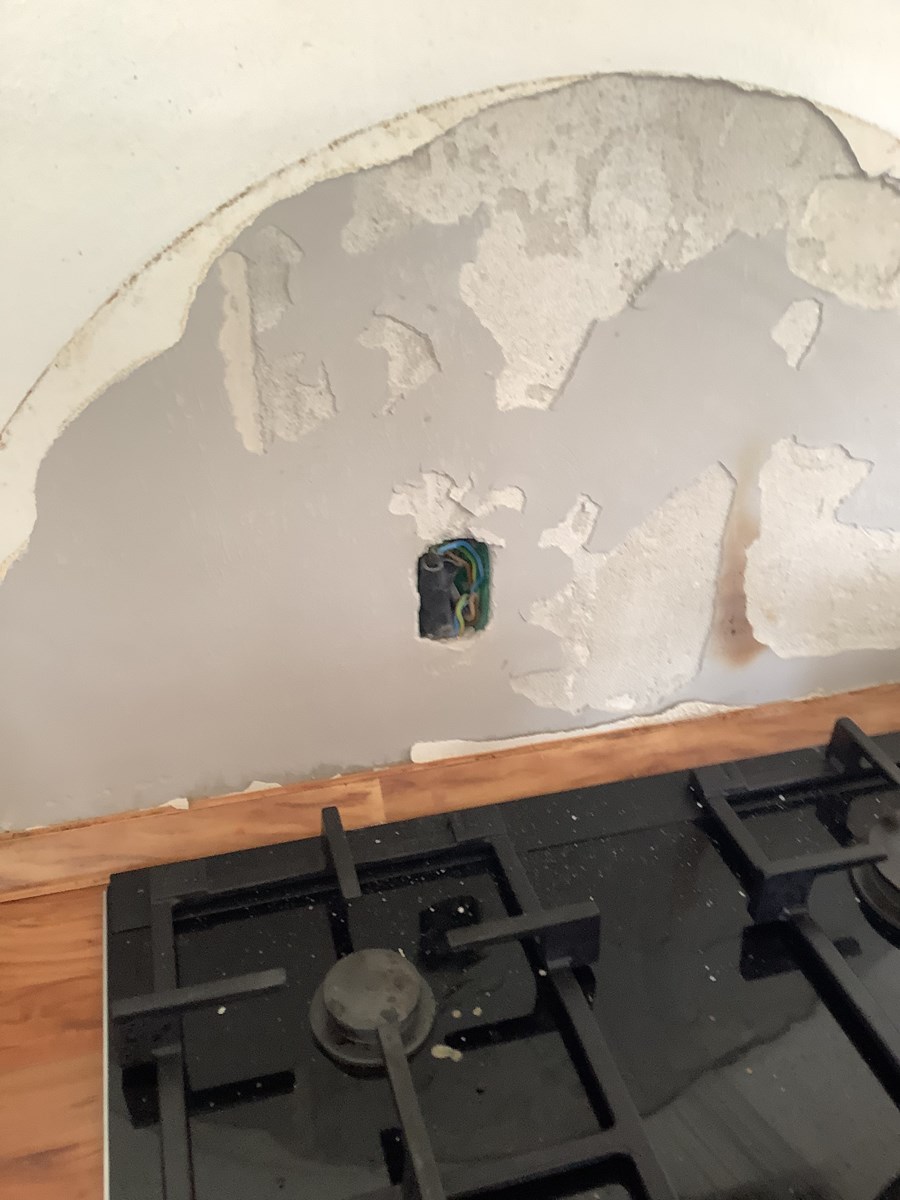

jeg har haft en stænkplade ved min komfur og ønsker nu at sætte fliser op.Den elektriker som lavede mit el for nu 15 år siden placeret ved en fejl enstikkontakt lige over gasblusset.Derfor er der inde bag ved stænkpladen næsten stikkontakt.hvad gør jeg for at afslutte hullet ? Ved godt at jeg ikke permanent må forsejle det.

Enten får du en installatør til at fjerne dåsen og krympe kablet, ellers skal der er blænddæksel på så du kan komme ind til samlingerne.

Hvis det er afmonteret i den anden ende ( ingen strøm på ) så må du gerne mure det inde. Ellers kan du kigge i nabo stikkontakter og se som det ikke går derhen. Det kan så afmonteres der.
Det er en fejl han lavede og der er strøm i begge ender ☺️Der er et gas blus , som i kan se på billede.så løsning er måske et blinddæksel
Og da jeg jo skal have fliser der er det på en måde et problem , så er et blinddæksel måske ikke en løsning 😳
Jeg kan ikke lige se hvad der er galt med en stikkontakt der som billedet nu viser.

kan du ikke bare sætte et stik der? så er der til håndmixeren og stavblendren ved gryderne?
Nej gassen er for tæt påog har et stik ca 40 længere til højre🤔😵
Hug dåsen ud og få slejset enderne med en krympemuffe og luk hullet. Det ser for øvrigt ud til at der er lavet et forsøg på at splejse det. Få det lavet korrekt.
