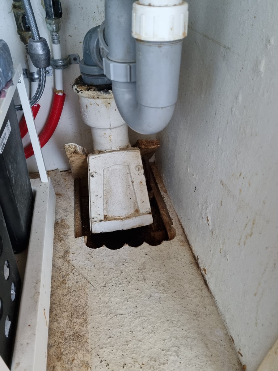

Hejsa
Har nogen af jer gode bud på, om ig evt. hvordan jeg kan adskille dette?
Min tanke er at erstatte det hvide jernrør, med renselem, med et mengeringssæt og en reduktion til 50mm. Så jeg kan få mulighed for at placere køkkenvasken et andet sted..
En jeg talte med sagde det nok var samlet med bly, og skulle saver fra hinanden😪

Jeg tænker at du nok skal have fat i en VVS´er til at lave det.
Så er du sikker på at det både bliver tæt og lovligt.

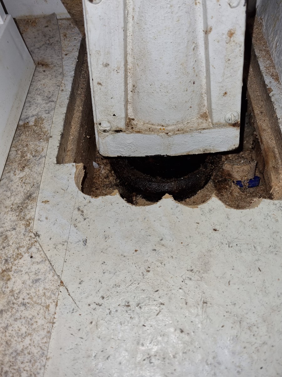

Det svære er jo at " smadre " den del med renselem uden at det går ud over muffen nedenfor. Princippet er at at gøre det man vil smadre så svagt som muligt så man er sikker på at det er der det går i stykker.
Kan det skæres over med vinkel sliber, så kan man bagefter bore ned i kanten af den inderste stump og på den måde svække det.
m.v.h. Erik

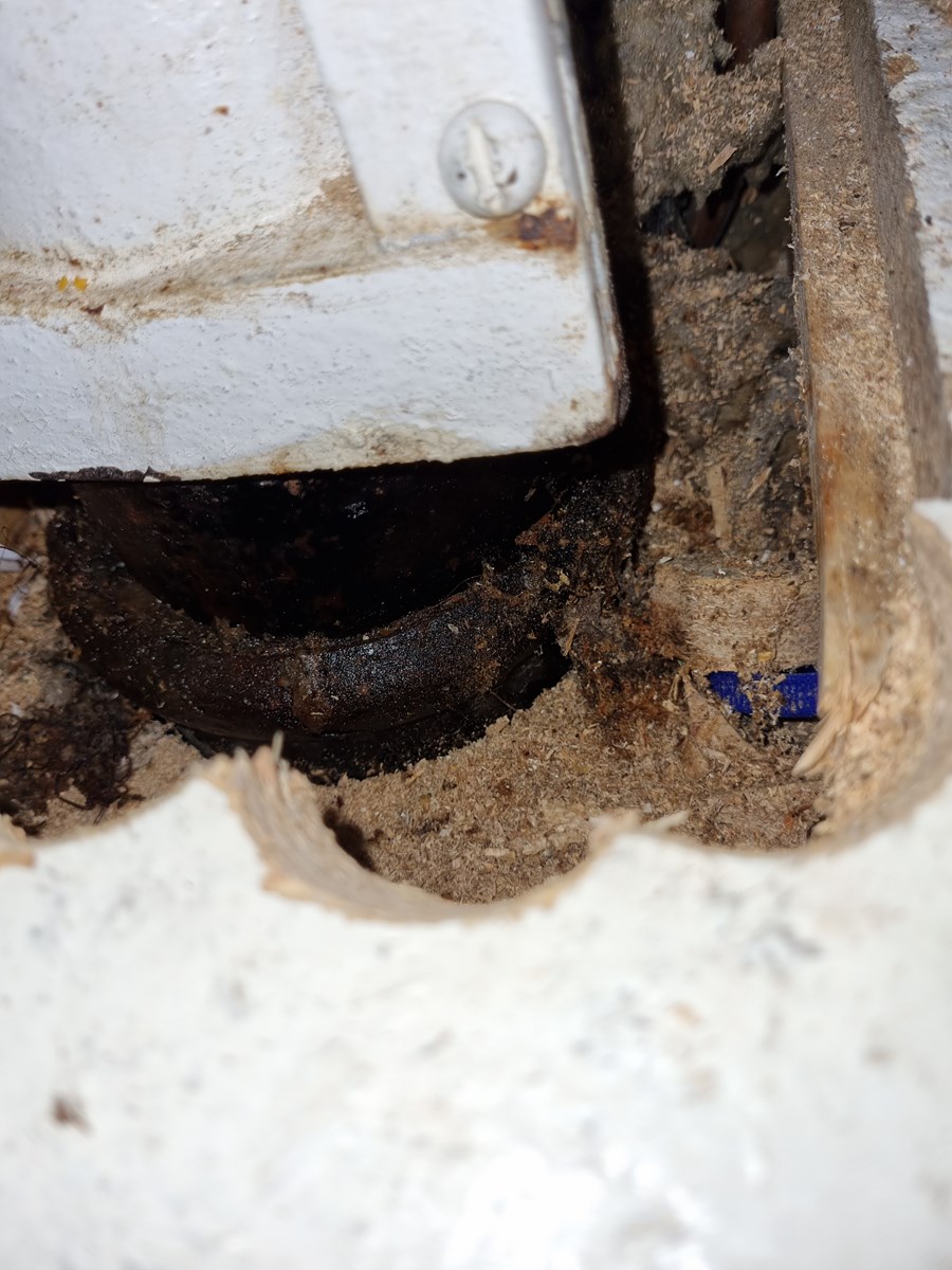

Selvom det er samlet med bly, kan du fjerne blyet med en smal mejsel. Dernæst er der sikkert noget tjæret værk, som er til at fjerne. Du kan lave en ny samling med et mengeringssæt og reduktion.

Det er støberør og derfor meget skrøbeligt. Hvis røret i gulvet bliver ødelagt er det en større omgang at at få det udbedret. Jeg har selv fået lavet lign. af en VVS´er og han var meget forsigtig med ikke at ødelægge røret i gulvet. Han kunne ikke garantere 100 % at det ikke gik i stykker. Det gjorde det heldigvis ikke, men han var jo også professionel.
Med lovligt mener jeg hvis du laver en cowboy-løsning og der kommer en vandskade efterfølgende dækker forsikringen måske ikke.

Jeg ville gøre som Fabrin skriver. Måske bore ned i muffesamlingen og bore blyet over. Det er lidt blidere end en mejsel. Og så med en gammel skruetrækker reller fladmejsel vippe blyet op.
5307 7000
Pakmaterialet burde også kunne “bores” op. Så burde rensestykket i princippet sidde løst.
Prøv at kigge på HL Muffer, det er en fremragende løsning, har selv brugt den  tilslutning af køkkenafløb på ø110mm kloak - det fungere perfekt
