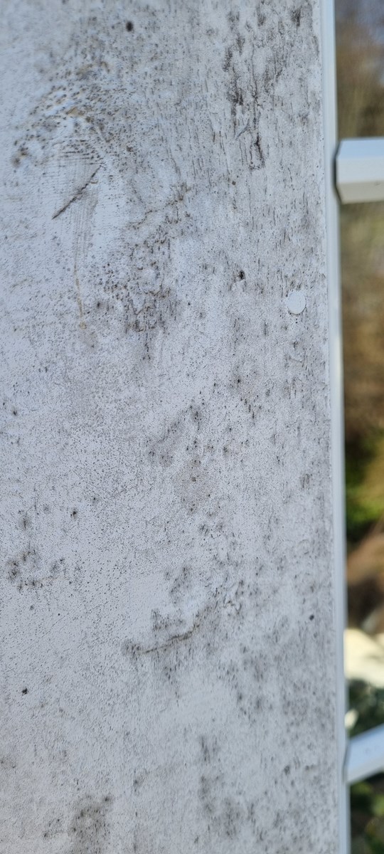

Jeg har købt et dejligt træhus, hvor beklædningen primært er hvidmalet. Jeg bor så også op af et skovområde og allerede efter 1 år er der virkelig mange sorte muglignende algevækster på især skyggevendte dele af huset. Det er en god kvalitetsmaling, og der ser ud til at være meget på overfladen heldigvis.
Jeg vil rigtig gerne igang med at få vasket og behandlet/forebygget her i foråret, men jeg er simpelthen lidt i tvivl om bedste løsning. Jeg har mange kvadratmeter og vil rigtig gerne brug rygsprøjte til at påføre og så efterfølgende vaske med teleskopkost.
Der skrives mange steder om Rodalon 10%, og det var jeg egentlig klar til, men jeg er bekymret for de meget modstridende oplysninger, som jeg kan læser om effekten på aluminium. Der er alu i vinduesrammerne fx, og med en rygsprøjte vil jeg jo komme til at ramme bredt.
Jeg har læst at man med soda eller trinatriumfosfat både kan øge effekten på algerne men samtidig kan de midler angribe aluminium. Andre steder står der, at man med  trinatriumfosfat kan modvirke tæringen eller misfarvningen. Jeg ser mest, at man skal holde sig fra at bruge de to midler i forhold til metal.
Det vil være skønt at bruge et bedre/mere miljørigtigt alternativ, hvis I kender et?! Dog er fladerne så store at "bare brug knofedt" ikke kommer til at være en realistisk løsning, hvis jeg også skal have et arbejde. ;-)
Slet ingen hjælp til mig? :-) Især om brugen af Rodalon 10%. Hvor lang tid lader I det sidde. Afrenses med vand og kost eller skal det sidde længe. Hvad med aluminum og hvad med planter? Har I nogle erfaringer?
