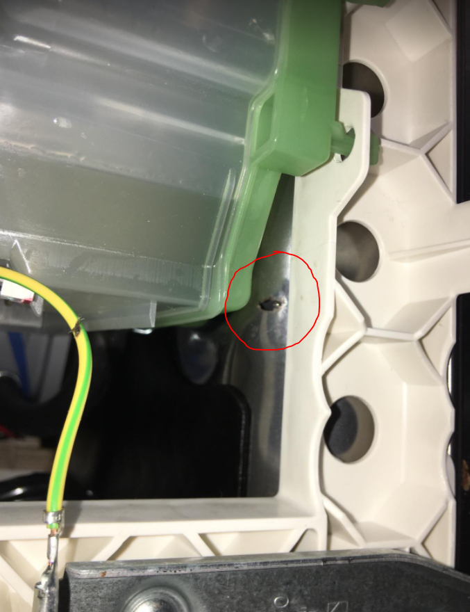

JonDop Trådstarter 180 8250 11-04-2022 21:05 Tak til alleHar skilt den ad haft pumpen ude, tjekket afløbsslang og afløb.Jeg fandt ikke noget men den har kørt tre gange nu. så 7-9-13. Annonce

JonDop Trådstarter 180 8250 14-04-2022 13:11 JaJa. Det er jo som hovedregel simpelt.Et lille tæret hul i bunden.Så kan svigerne lære det. Køber en billig Whirlpool smider kvitering væk. Den er ikke 2 år gammel.
jhb 811 6780 14-04-2022 13:29 Kan du ikke «lappe» det, f.eks. med kemisk metal. Husk blot at området skal slibes for at få det til at binde.
