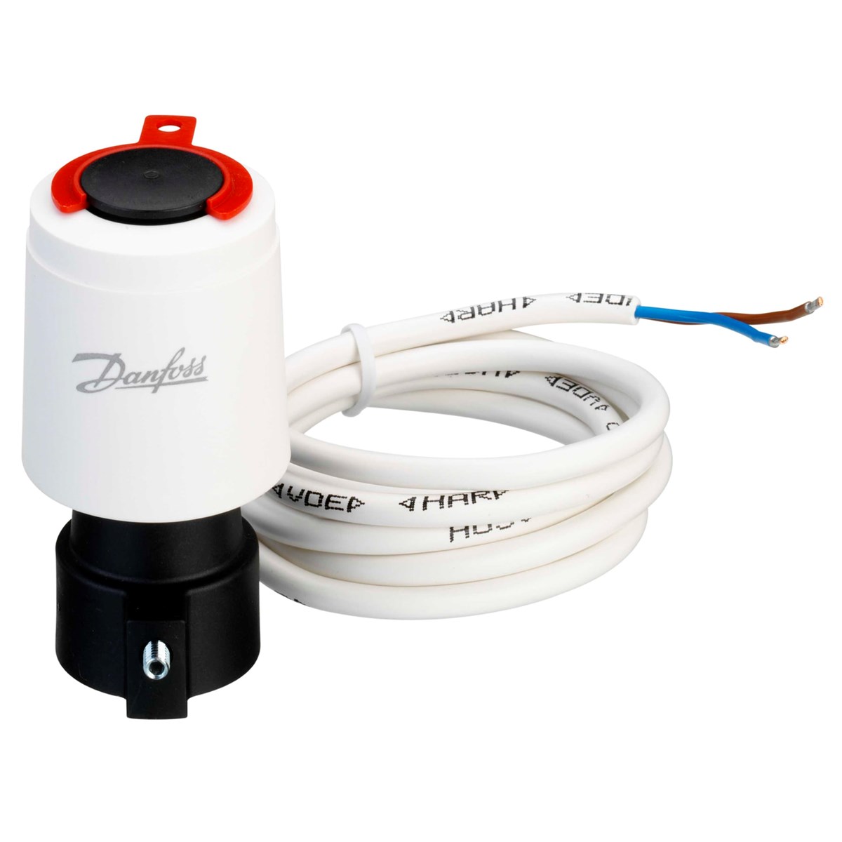

Ben2000 Trådstarter 7 11-04-2022 20:52 Masterregulator 8 kanal, hvor jeg har en output diode blinker og alarm diode nr.8.Jeg troer atakuatoren er Selve varmen bliver cirkuleret med en grundfors varme pumpe, som der bliver tændt for når CF-MC gør det vil jeg mene. Den virker også da jeg har varme over nogle værelser,selvom rumføleren er sat på 15 grader .Jeg har også kontaktet en tekniker fra søborg Energiservice ,men teknikeren kan ikke finde ud det så han kunne ikke engang vide hvordan man åbner lågen fra tanken.Så derfore vil jeg meget gerne finde et firma der har styre på danfoss varmpepumpestyring.

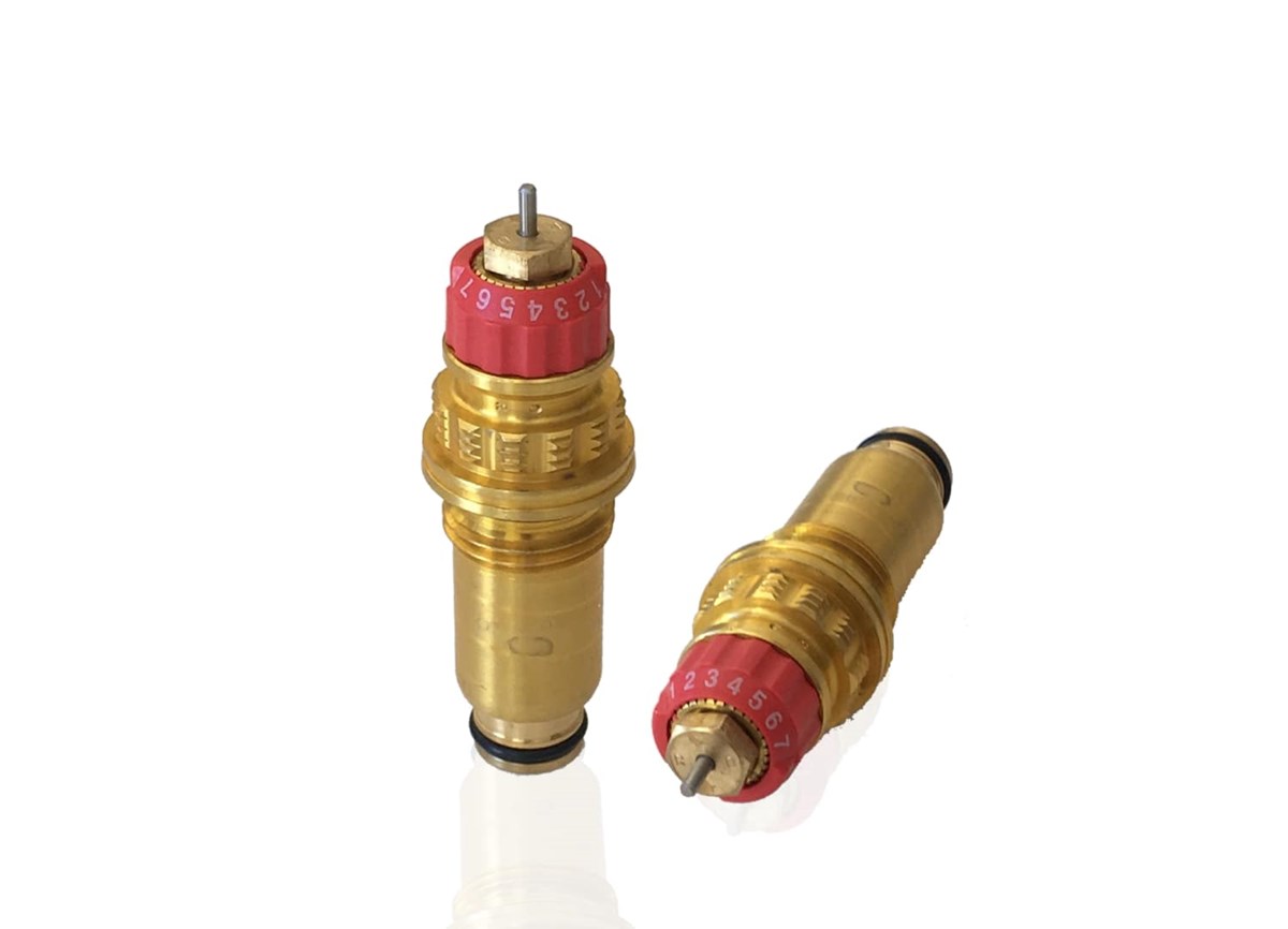

Epoxymanden 731 4300 13-04-2022 21:59 Hvis din master blinker i output så er det din telestat/ventil på dit fordelerrør til gulvvarme der skal udskiftes. Der er intet der er umuligt, det umulige tager bare lidt længere tid.
Ben2000 Trådstarter 7 14-04-2022 13:14 skal jeg skifte begge dem ,jeg mener både ventilen og telestaten.
Epoxymanden 731 4300 15-04-2022 16:02 Nej kun telestaten. Der er intet der er umuligt, det umulige tager bare lidt længere tid.
