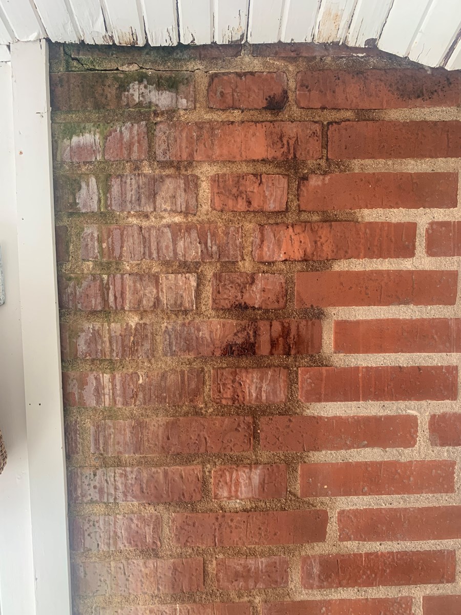

Jeg har en skorsten som indvendigt er ramt af fugtskade fra taget. Skal sten og fuger skiftes helt, eller er der en nemmere måde at fikse det på?
Først og fremmest skal du stoppe videre fugt gennemtrængning. Når det er foretaget bør du vente til tegl og mørtel er tørt. Det er sjældent der er yderlig skade ud over det kosmetiske, og det kan i langt de fleste tilfælde udbedres med vand og en skurebørste.
ok, det prøver jeg 👍
Nu er det ikke muligt at se hvad der forårsager din fugt. Men det kan være inddækning der er revnet, fuger der er faldet ud, revnet tag eller det kan være skorstenens topplade der er revnet.
I mange år støbte man topplader af leca beton. Det var dejlig let at løfte op, men den tynde cement overflade bliver nedbrudt af svovlen i røgen, og så er pladen som en si som kan give en masse vand ned igennem murværket.
