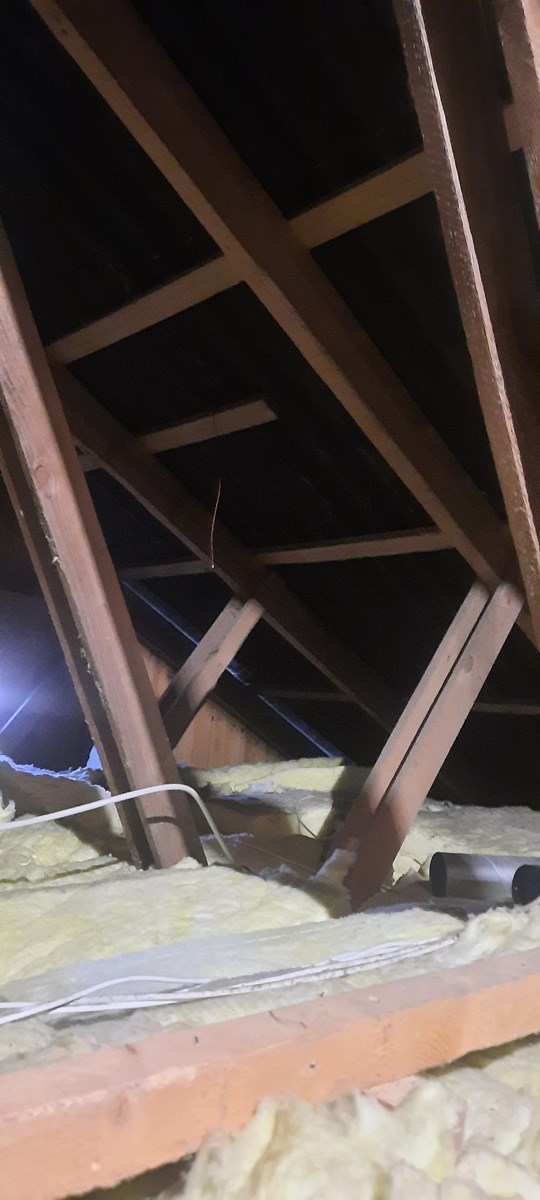

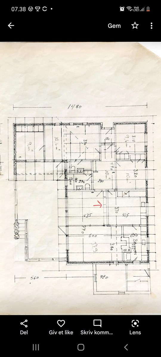

Hej. Vi skal til igang med at renovere køkken i vores 70 villa. Og vil I den forbindelse gerne fjerne dele at en væg. Lige nu er en fransk dør i vægen, og det er det hul vi gerne vil lave ca en meter større også helt op til loftet. Væggene er lavet af 70 mm gasbeton.
Kan se oppe på loftet at spærenden støtter på en lille klods som står på vægen. Men gør det den så bærende? Eller vil vi kunne fjerne den uden problemer?
Håber der er nogle som kan give et godt råd. Hilsen Christian
Hvis det er den markerede væg, kan du fjerne den.
Er der overetage så skal der mere oplysninger frem for at være sikker.
Er det med gitter spær, så er jeg enig.
Det er et et planshus. Og jeg tror at der er gitter spær .
er vi ikke enige om dette er gitterspær
Jo, det er gitterspær.
