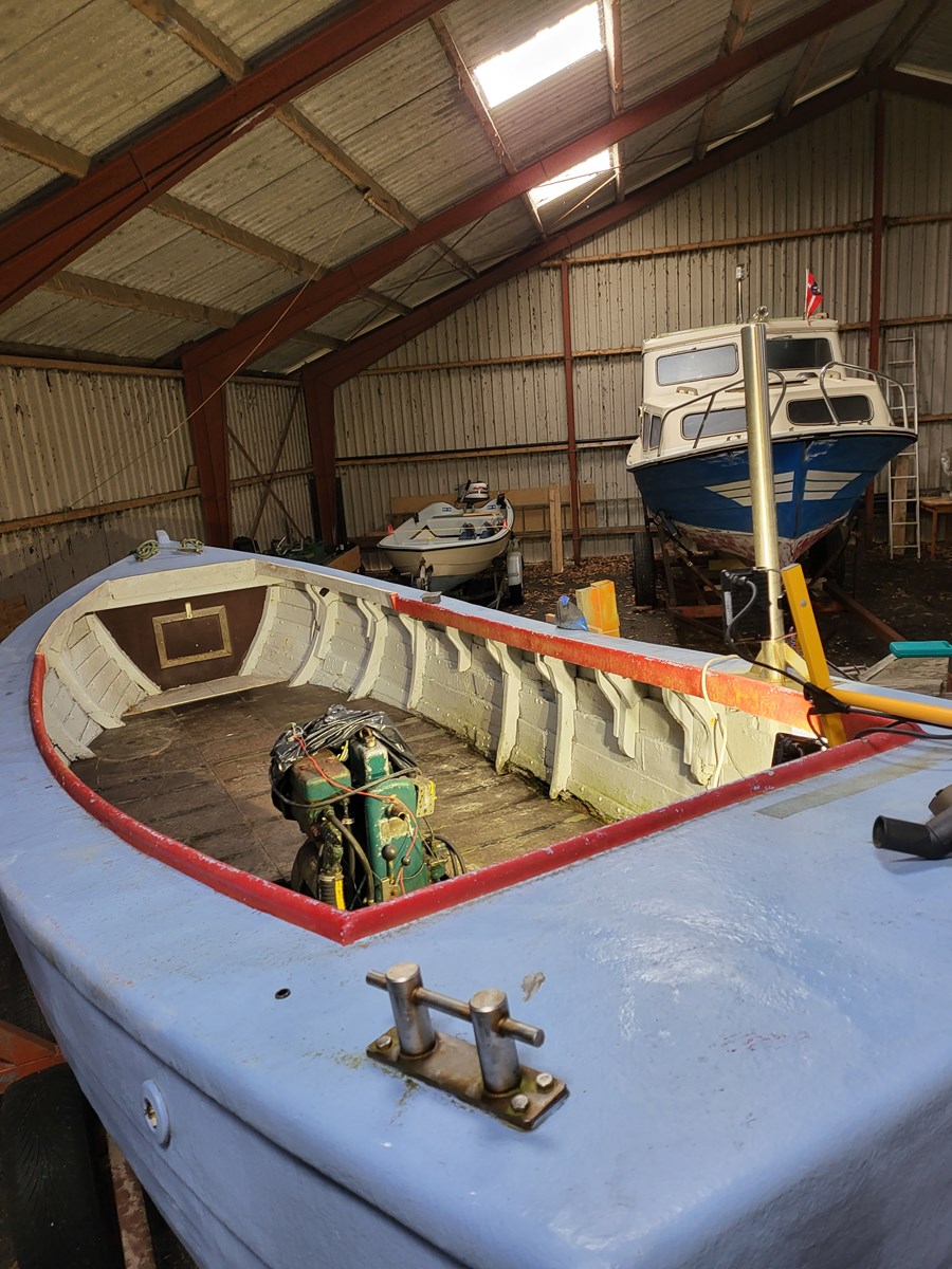

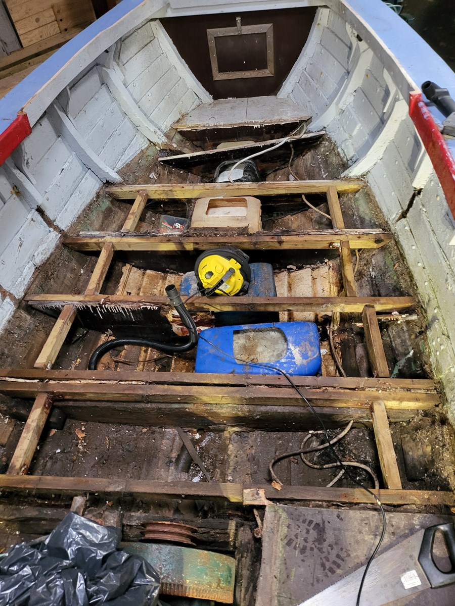

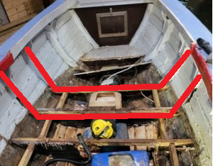

Har en 21 fod fiske jolle. Den var orginalt i træ ,men man lagde glasfiber hele vejen rundt for år tilbage. Men alt det træ der er inden i båden på på siderne og I bunden er stort set rådnet op. Mit spørgsmål er kan jeg fjerne alt træet og nøjes med det glasfiber der er på den?. Har lavet 2 test boringer af tykkelsen på glasfiberen. Bunden er 14.25 mm og siderne er 5.10 mm. Laver selvfølgelig nye spær i bunden eller hvad det hedder og beklæder dem i fiber. Hører meget gerne jeres vurdering om jeg kan skrotte alt det træ
