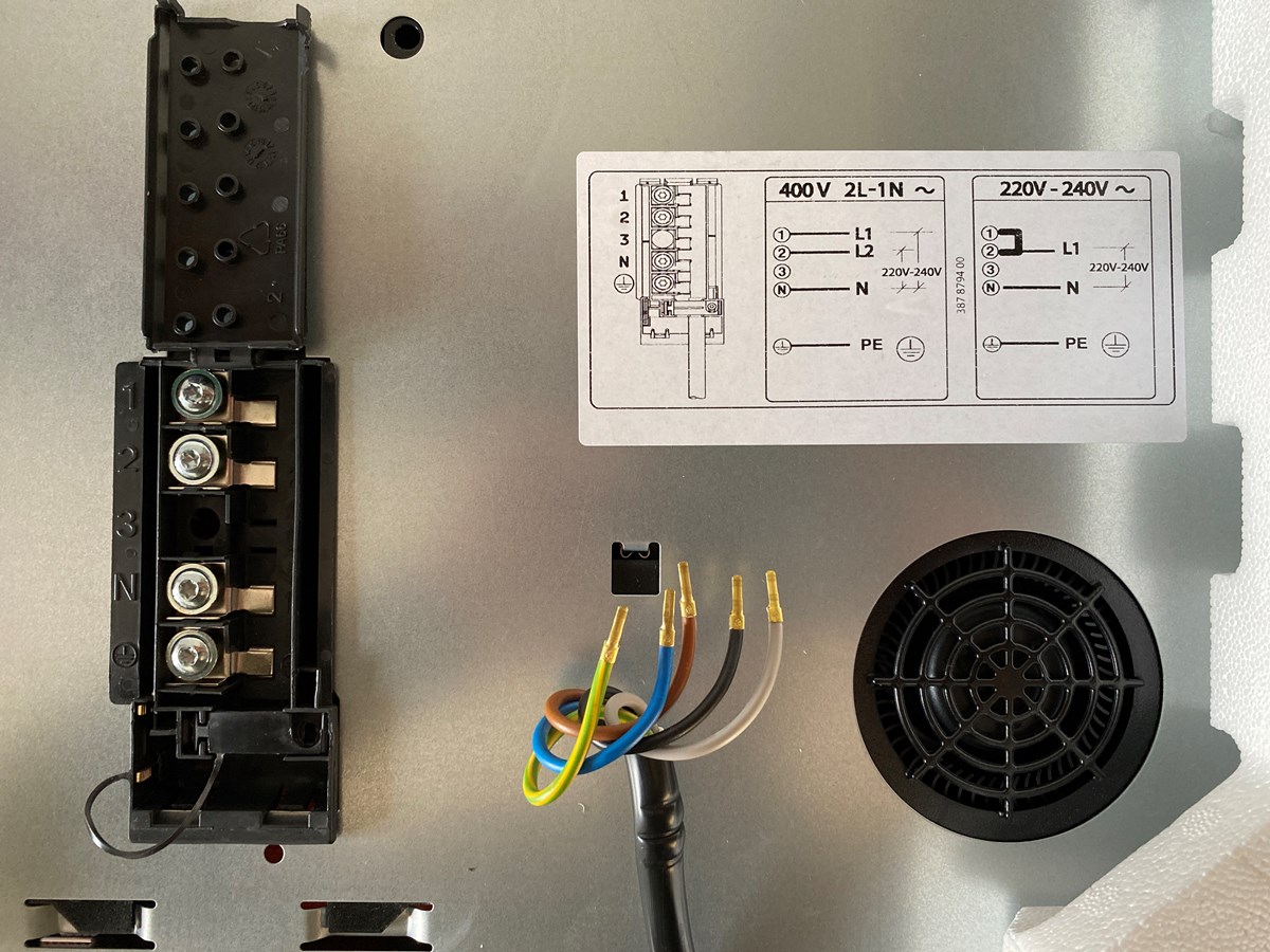

Tilslutning af induktionskogeplade ChrisP 3 08-04-2022 16:48 Jeg har købt en brugt induktionskogeplade, som jeg gerne skal have tilsluttet. Det gamle tilslutningskabel har 5 ledere, men i den nye kogeplade er der kun 4 tilslutningsmuligheder. Hvordan får jeg tilsluttet korrekt? 2 svar Følg tråden Annonce Annonce Annonce
S. Fabrin 19657 4400 08-04-2022 17:29 Du tilslutter efter diagrammet 2 L + N..Som faser vælger du to af de tre brun, sort eller grå. Den, du ikke bruger, klipper du af i begge ender, så der kun er fire l ledninger tilbage. Blå til N og gulgrøn til jord. De to faser til 1 og 2. fase
