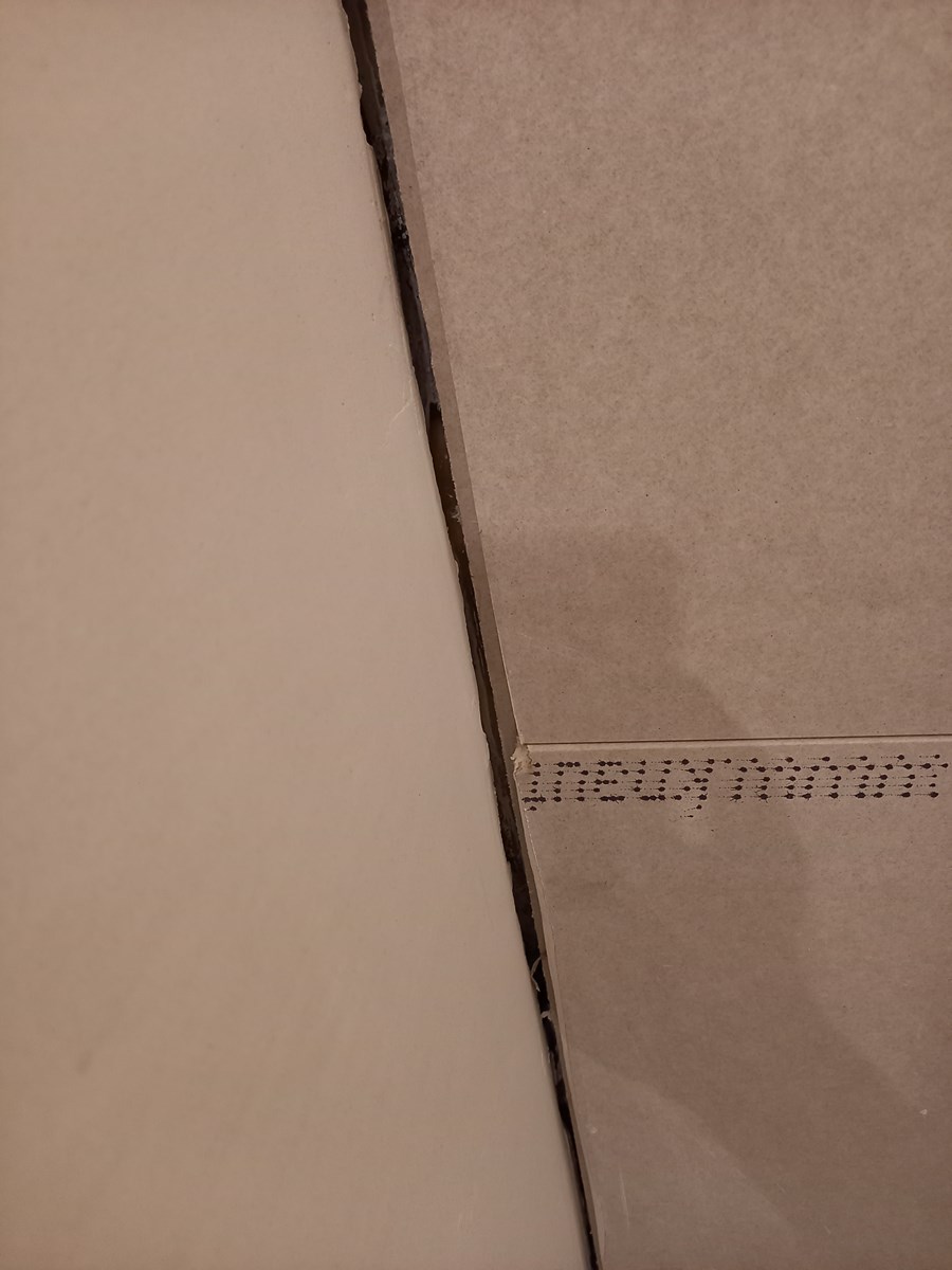

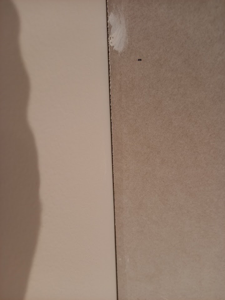

Jeg har sat et gipspladeloft op i bryggers (2 lag) samt rullespartlet væggene. Væggene skal males efterfølgende.
Hvordan klarer jeg bedst samlingen mellem væg og loft? Nogle steder er pladerne næsten knas med væggen mens andre steder er der 1-1½ cm. Det er første gang jeg sætter loft op og der har været mange installationer at tage hensyn til :-)
Skal jeg spartle eller lægge en malerfuge?
Skal jeg skære lidt af gipsloftet, hvor den ligger knas, så der bliver plads til en fuge?

Jeg går ud far at det skal males, så en malerfuge ( acryl ) vil være det bedste.
Du kan naturligvis ikke fuge når der mangler 15 mm plade. Det skal spartles, og efterfølgende skal kanten have akrylfuge.
Selvbygger med stort S.
Og du kan heller ikke spartle, for det vil revne ind imod muren. Hvis det kun er på et lille stykke hvor det er 15 mm så kan det laves med acryl fuge
Tak for rådene. Jeg prøver ad 😉
