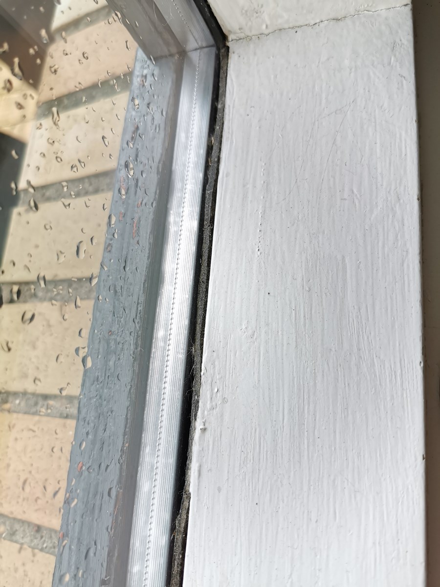

Mange af mine vinduer i mit hus fra 70erne har trætte mørnede gummilister mellem vinduerne (glasset) og træramme. Jeg ved ikke helt hvad disse hedder, men ville kalde dem tætningslister.
Hvis man ikke er ude i at skulle have glasset helt ud for at skifte disse, kan man så gøre det på anden vis? Ville man evt kunne sprøjte en tynd bane Silikone ind i renden I stedet efter man har krattet eksisterende ud?
Andre muligheder?
Der kan pt sive vand/fugt/kondens ned imellem.

Hvis ellers alle dine karme er sunde, ville jeg kontakte en tømmer, og få tilbud på at skifte alle glassene til energi glas, og samtidig få skiftet alle de gummi lister.
Det vil du få bedre isolation ved, og dine lister bliver skiftet samtidigt, til ca. 20% af prisen for nye vinduer.
Du kan ikke kratte de gamle ud medens glasset sidder i. Og det er noget rigtig fusk at fylde det med silicone.
Hej. Det er langt fra alle karmene der er i tip top stand så er nok nødt til at få skiftet en del af dem fuldstændigt på sigt. Lige nu er jeg bare ude i en løsning der kan fungere indtil jeg får sparet op til at få skiftet vinduer hele vejen rundt, men uden at skulle have hele ruden ud. Dem der kan få skiftet glas og gummilister er dette selvfølgelig at foretrække. ☺  Er eneste fremgangsmåde virkelig at tage ruden ud for at skifte listen og så i med ruden igen? Hvad hedder denne specifikke (indvendige) liste I øvrigt hvis jeg skal søge på Google? Synes de meste jeg har kunnet finde har vedrørt den udvendige del, men forestiller mig at dette må være et problem som en rigtig stor af de danske husejere døjer med i huse fra 1970erne og før. ☺
Det hedder en glasliste. Og det er rent faktisk udenfor du skal tætne for at undgå der kommer regn vand ind. Kondens opstår inden for hvis der ikke udluftes godt i lokalet og der samtidig kommer kold luft ind.
Er listen udenfor også rådnet kan du måske redde det 3-5 år ved at lukke huller og kanten udenfor med limolie kit. Du holder en klump i din varme hånd og kan så påføre det med en smal kitte pind eller meget smal spartel.
Har samme udfordring.. Dog har jeg haft en glarmester på besøg og fået skiftet alle mine lister UDVENDIGT og tætningslister mellem dør/vinduer og karm..
Indenfor sagde han de ikke kunne skiftes med mindre man to ruden ud og det ville blive møg dyrt og tage meget lang tid.
Dog kunne man tage en hobbykniv og skære i 45% langs kanten for der efter at fuge.
Man kan dog ikke bare bruge hvilken som helst fuge da glasset skal kunne give sig i varme og kulde ellers kan det springe.
