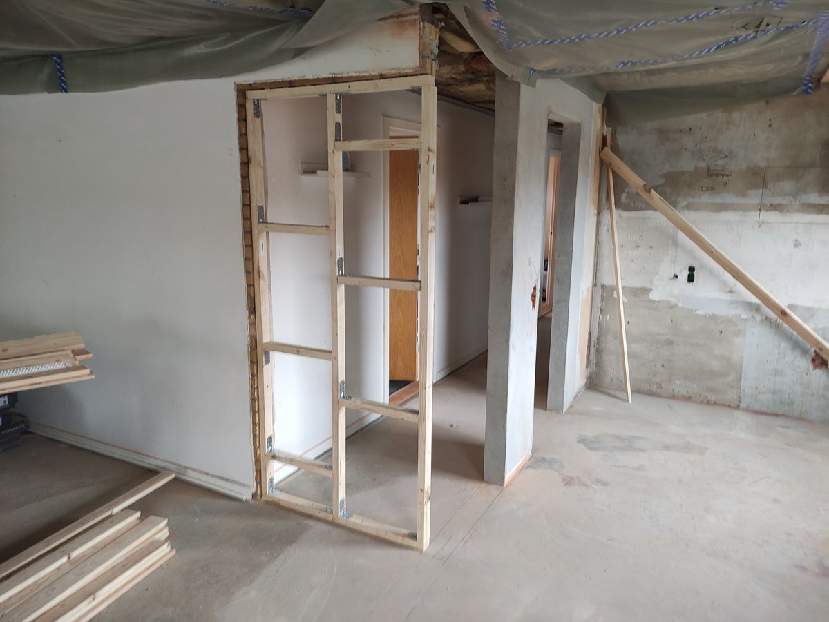

Lægter er 38x57 som det ses på dette billede.

Da der skal væv på begge sider, er dine skillerumslægter et udmærket valg. Derfor behøver du ikke at klæbe væv på begge sider af OSB pladerne.
