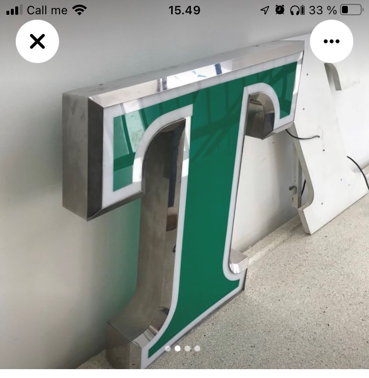

Jeg har købt et rigtig fedt gammelt lysskilt hvor der er en revne i plexiglasset..
Jeg vil gerne gøre det stærkt så revnen ikke bliver gennemgående..vil jeg kunne ligge et lag epoxy lim over hele bagsiden for at forstærke det ? Tænker jeg vil gøre det over det hele for ikke at få forskellige farvenuancer..
Eller er der noget smartere jeg kan gøre😊
Mvh miss ..
Det er revnet langs hele den lodrette og den vandrette linie imellem den grønne og hvide farve så man ser det ikke umiddelbart ….
Velkommen på lds.
Så ville jeg nok duppe noget 2 komponent lim over revnen bagfra, varme det lidt med hårtørrer så limen bliver meget tynd flydende og siver ned i revnen.
Det er denne som jeg har haft god erfaring med til mange ting. (tryk for LINK )
Jeg blander det ved siden af og bruger en lille skruetrækker eller lignende til at duppe det på med.
Den hærder på 2-3 timer men noget hurtigere hvis du varmer op.
Til plexiglas ville jeg bruge acetone.
Du går på apoteket og køber en injektionssprøjte og kanyle. Acetone får du i byggemarkedet.
Acetonen påføres bagfra med kanylen forsigtigt i/langs revnen så det siver ned. Vi taler om små mængder som "svejser" plexiglasset sammen igen. En rolig hånd er nødvendig.
Ovenstående gælder kun for hårrevner! Hvis de to sider af revnen er længere fra hinanden, bevøver du lim.
