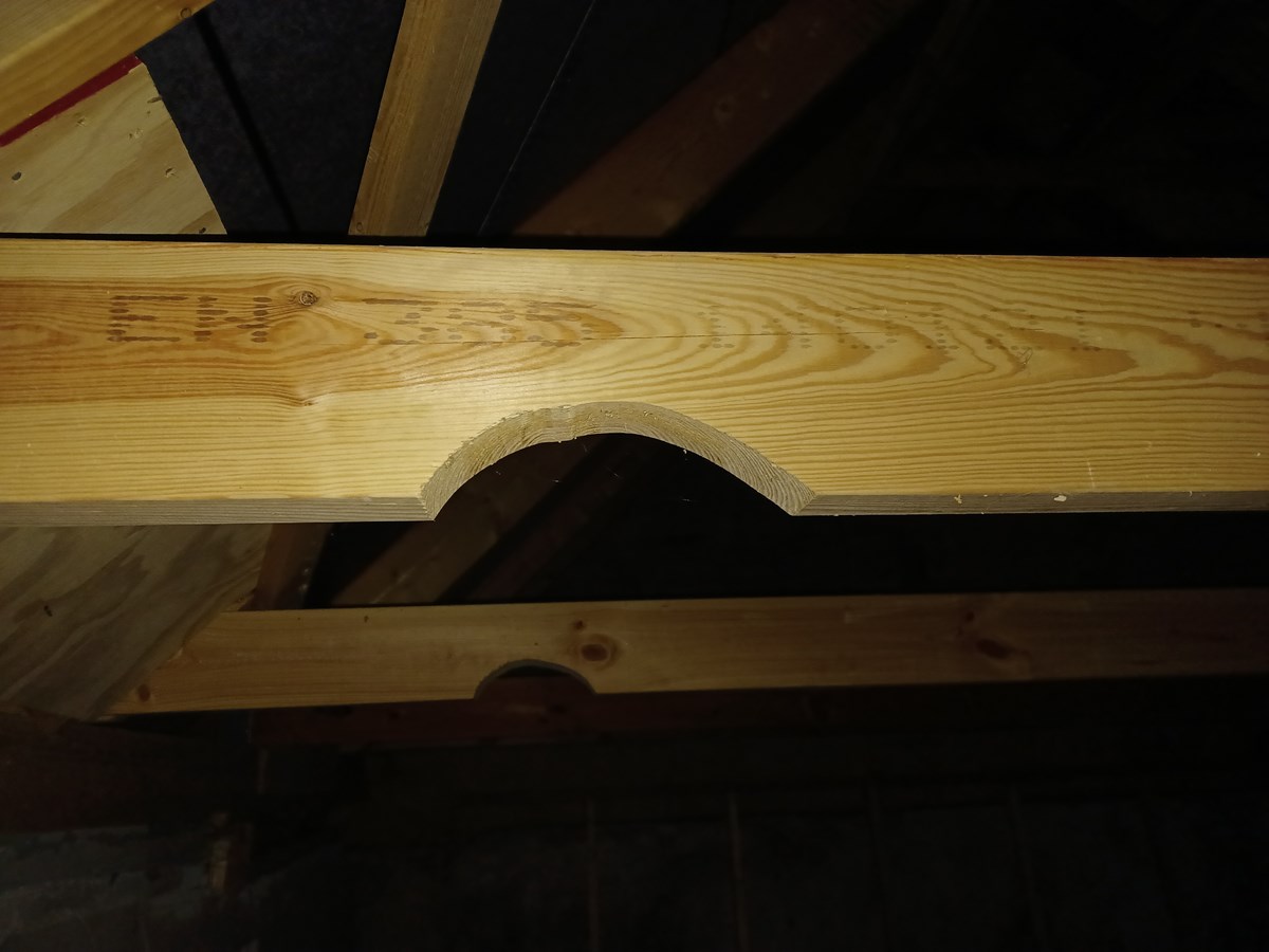

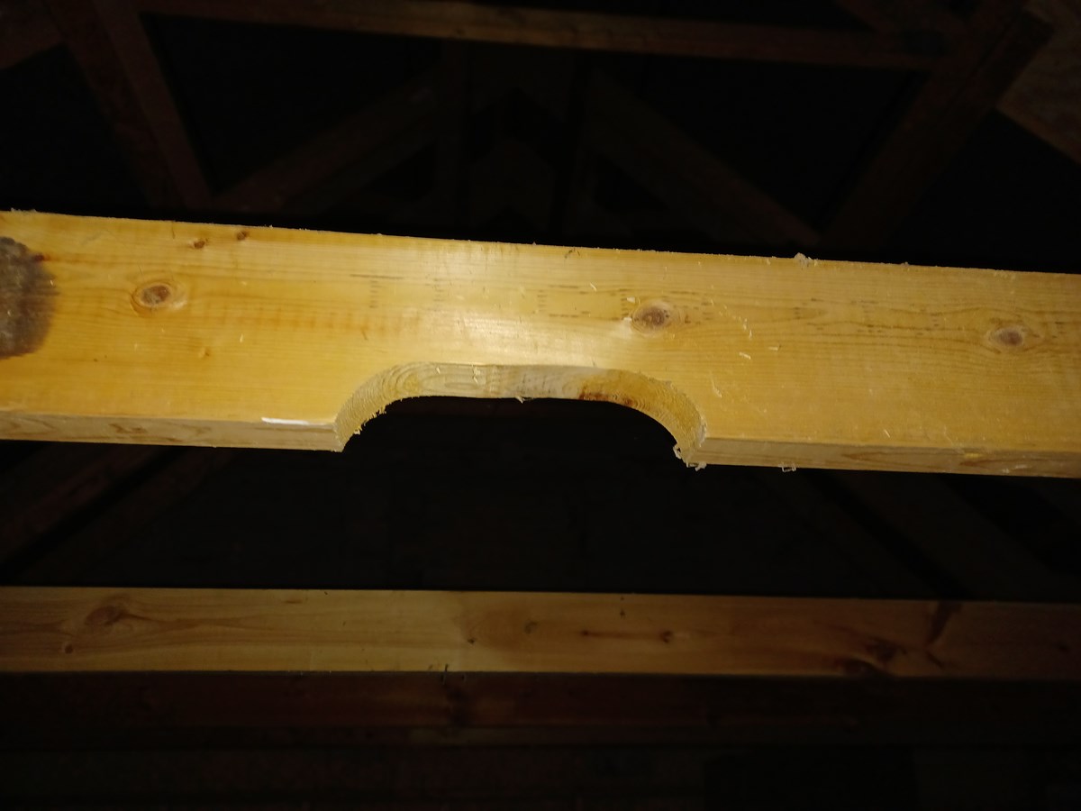

Jeg har nogle hanebåndsspær som er skåret pga, tidligere vandrør til radiatorer, jeg har tænkt mig at forstærke bjælkerne da jeg ikke har mere vandrør, hvad vil det klogeste at gøre?
A: skære sammen tykkelse træ og lime den fast på den side hvor bjælken er skåret
B:ligge bræt på hver side af bjælken og skrue dem fast
C: ligge en bræt ovenpå bjælken og bruge 2 normplader på hver side til at connecte de 2 sammen.
Eller måske en bedre løsning?
Bjælkerne er 45x145
Din løsning B
Men jeg ville kun bruge et bræt. Denne skal så være 40 - 60 cm til hver side.
Det er jo kun en lille forstærkning du behøver. Hane bånd er jo ikke skåret helt over og har dog holdt i de år som vandrør har været der, så der er ikke brug for det store skyts. Hvis du skal have dem til at være bærende til f.eks. hems så er det noget andet, men her er det kun tryk kræfter de skal modstå.
Lim + skruer vil være helt optimalt med f.eks,  8 gode skruer i hver vil sagtens kunne holde.
