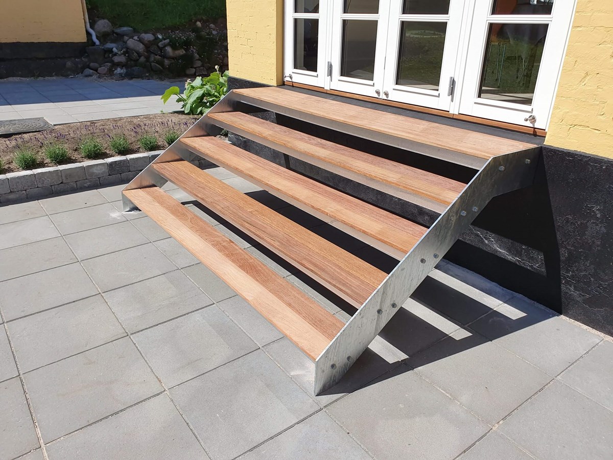

Jeg skal montere en trappe, som ligner den på billedet. Der er ingen fliser, men løs jord hvor den skal stå. Hvordan får jeg bedst monteret den? Skal jeg lægge fliser først eller kan jeg støbe noget beton, som den kan fæstnes i?
Du støber et stykke galvaniseret fladjern ned i et punktfundament i 70cm dybde.
Fladjernet skrues på trappevangen, og der skal så kun skæres en ganske tynd slidse i fliserne, når de lægges over.

Mange tak for svar. Det lyder fornuftigt
