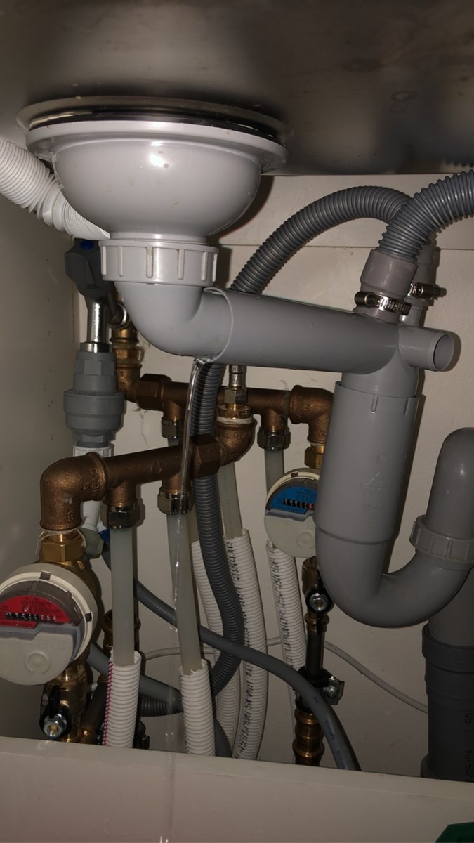

Jeg har i dag sat en vaskemaskine til - men da den skal af med vand er mit rør desværre utæt.
Det bagerste afløbsrør er til min opvaskemaskine og har kørt upåklageligt og vandtæt i 8 måneders tid.
Skal der tilkaldes en VVS’er eller kan det fikses selv? Jeg overvejer at bytte rundt på vaskemaskine og opvaskemaskine afløbet - da vaskemaskinen måske har mere tryk på og har en mere direkte vej ud ved at være det bagerste rør.
Men hjælp søges! For gad godt at spare VVS regningen. Det skal lige siges at jeg ikke selv har installeret håndvasken - det er en VVS’er. Jeg har kun påsat vaske og opvaskemaskine.

Har du også selv sat røret med tilslutning til opvasker og vaskemaskine til? Det ser ud til, at der mangler en pakning mellem afgang fra vasken og røret med tilslutning til maskinerne. Måske kan du klare det ved at bytte de to afløbsslanger, jeg tvivler dog. Du bliver nødt til at finde rør med omløber og pakning, der passer til afgangen fra vasken sikkert 32 mm (5/4").
Det eneste jeg selv har gjort er at tilslutte maskinerne. Skærer røret til oppe så der var hul igennem til afløb (som jeg fik af vide af en VVS’er). For vil jo gerne have det er lovligt. Så har ikke ville rode med noget selv. Udover tilslutningen.
Men jeg hører hvad du siger - og tilkalder nok en VVS’er hvis ombytningen ikke virker.
Jeg takker for svar ligegyldig hvad.
Det kunne jo være godt at vide hvor utætheden er. Hvor kommer vandet ud ?

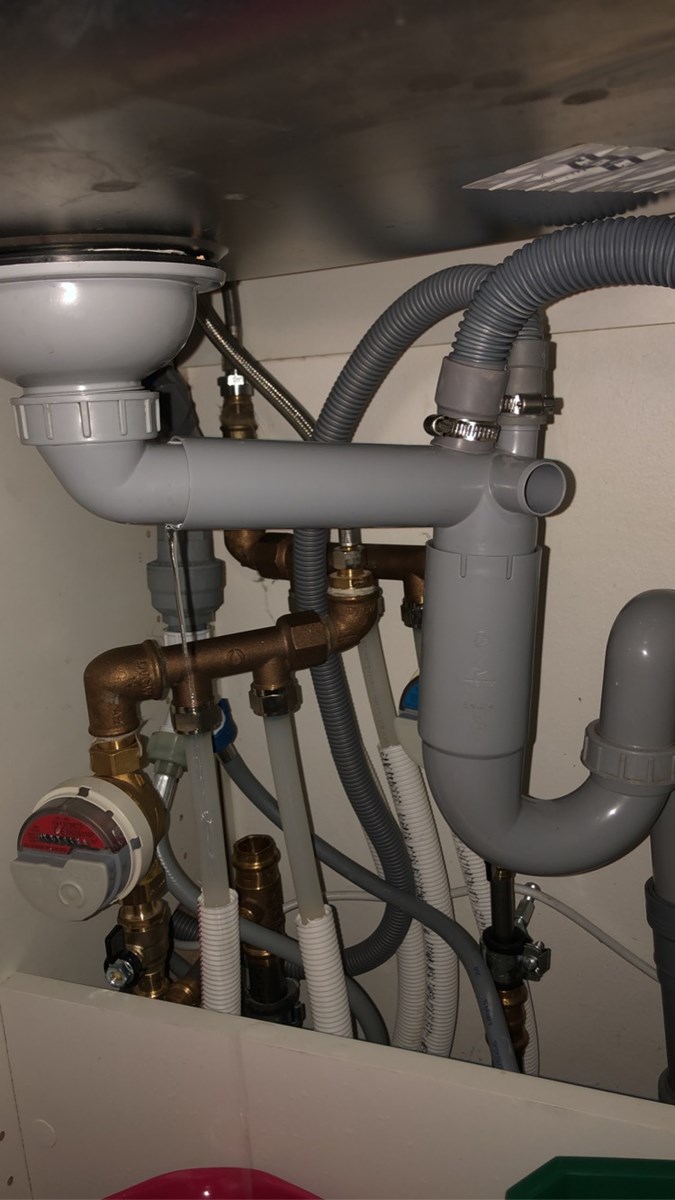

 Samling på afløb som billedet viser
Som S.Fabrin skriver mangler det noget mellem afgang fra vasken og røret med tilslutning.
Du kan lægge en ring rundt med sanitetssilikone selvom det bliver noget klyt.
Men det er allerede noget klyt, kan ærligt ikke forstå at det er en VVS mand der har lavet denne tilslutning.
Jeg bor i en lejebolig i en lejerforening så alt bør være “rigtigt” - altså alt bliver tjekket og godkendt. Og køkkenet er ret nyt, så er ret uforstående i forhold til det ikke bare er som det skal være.
Men det virkede for mig at skifte rundt på afløbsrørene så vaskemaskinen har mere direkte tilgang og ikke kan presse vand tilbage i røret. Men det kan godt være jeg får en VVS’er til lige at få fikset rørene så der ikke er nogen form for åbning.
Hvis dit afløb en dag bliver stoppet, løber det ud i skabet som det gør nu.
Lejebolig, er det udlejeren der skal sørge for afløbet?
I en lejelejlighed kan det ganske udmærket være viceværten der har fixet det. Og han er måske god til alverdens ting, men sandsynligvis ikke specialist i nogen af dem.
Og de fleste gange går det sikkert godt.
