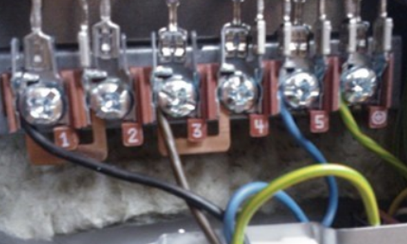

Jeg har erhvervet mig et Gorenje ITS66 kogepladekomfur, som skal tilsluttes.
Jeg har 4 farvede ledninger: sort, brun, blå og gul/grøn.
Skal disse ledninger tilsluttes som det vedhæftede billede??
Ikke til at sige med det billede du vedhæfter
send et billede af tilslutnings skema på komfuret
"AUTOELEKTRIKEREN"
Ifølge en montage vejledning jeg har fundet er det forkert som den er tilsluttet.
Jumpere ( lus ) flyttes hen til 4 og 5 og her tilsluttes nul ( sikkert lyseblå)
2 faser tilsluttes klemme 1 og klemme 2
Klemme 3 bruges ikke.
Men for at være sikker kigger du på skema på komfuret og vælger 2 L + N
tak for løsningen, som virker
