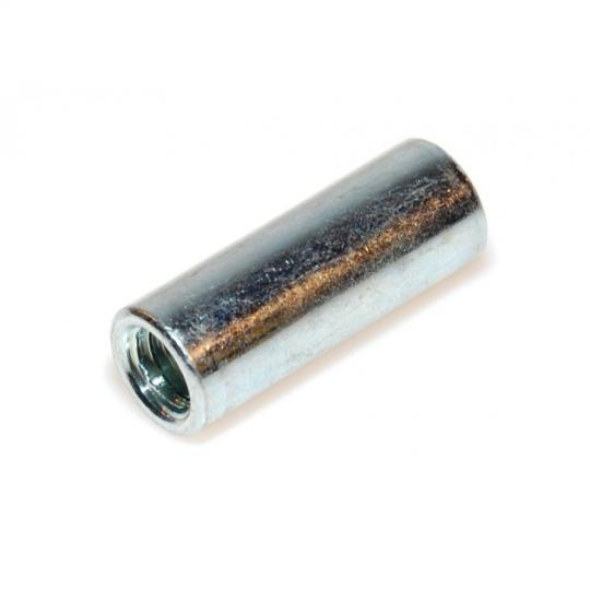

3. Du kan bruge gevindjern, men der er også andre systemer med hul bånd o.s.v. Gevindstænger er ret irriterende at have med op i hele længder. Det er ikek så nemt at få huller i alle blokke til at passe med skiftegang m.m.
Du kan lade din gevindstand nede fra sokkel ende i f.eks. 10 cm højde. Vær god ved gevind med afdækning så det ikke bliver ødelagt eller smudset til med beton o.s.v. Første skifte på muren skal så have et lille hul som repareres til slut. Når du så har muret op laver du en rille i muren hele vejen op og forlænger gevindstanf med denne.
