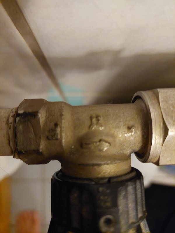

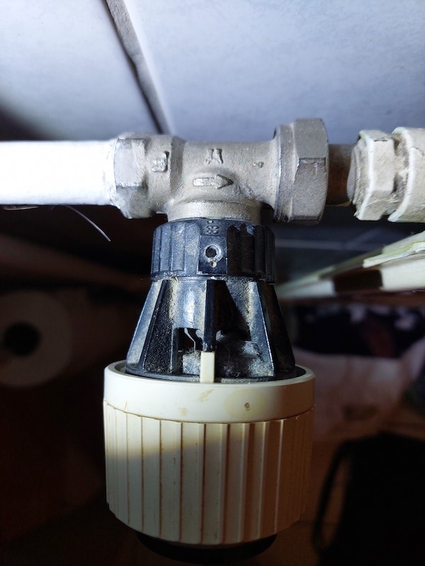

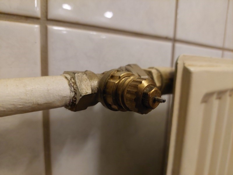

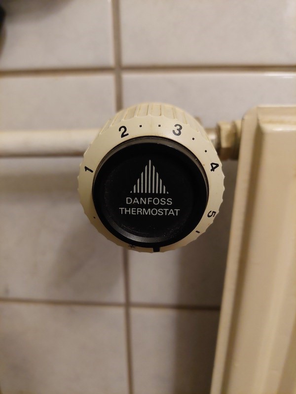

Er det en Danfoss FJ-VR returløbsventil?
Vi vil gerne sætte Tado Smart 5-Pack Radiator Thermostat Starter Kit V3+ incl Wireless Temperature Sensor op herhjemme.
Men vi ved ikke med sikkerhed hvilken ventil der er på vores radiator.
Vores ventil ligner Danfoss FJ-VR returløbsventil, men den vi har er monteret i toppen.
Mvh
Michal
Pilen på ventilen viser ind i radiatoren, så det må være en fremløbsventil.
Ja det må være fremløb. Og derfor under det mig hvis det er en FJ-VR returløbsventil som er monteret i toppen. De vil normalt være monteret i bunden.
Men jeg kan ikke finde nogle Danfoss ventiler der ligner vores udover at FJ-VR returløbsventil ligner den lidt.
Mvh
Michal
Returventilen regulerer vandtemperaturen i modsætning til fremløbsventilen, som regulerer efter lufttemperaturen. I princippet vil en returventil ikke kunne regulere fremløbet, fordi den temperatur er konstant for høj.
Jeg giver dig helt ret. Men kan du så fortælle mig hvad den ventil hedder?
Mvh
Michal
Billederne viser helt nøjagtigt de ventiler, som jeg fik monteret som fremløbsventiler i omkring 1985. Hvilken betegnelse, de har, aner jeg ikke, men du finder dem nok ikke på Danfoss hjemmeside, da de, der leveres i dag, er af en anden konstruktion.
