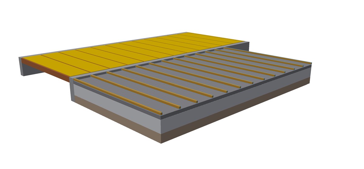

Jeg skal til at lave gulvvarme i nyt køkken-alrum og da rummet ligger halvt oven på kælder, er jeg kommet frem til at lave hele gulvet med let gulvvarme. Derfor skal jeg have banket det eksisterende klaplag op og lavet det på ny i en lavere højde så jeg kan få gulvstrøger til at passe med højde på bjælkelaget over kælderen. Her efter vil jeg lægge forskalling ud med varmefordelingsplader over det hele.
Men hvordan er det når man lave et nyt betondæk med korrekt mængde isolering, skal man så stadig lægge isolering mellem gulvstrøger når der skal lægge gulvvarmeslanger hen over? I så fald, kan jeg så lægge mindre isolering under betondække og derved grave mindre ud?
Hvor lang tid skal betondække hærde inden der kan komme gulvstrøger på? Jeg vil lægge en dampspærre ud inden strøger.
Jeg har tilføjet et billede som skulle illustrere opbygningen.
Det er oplagt at udføre det ønskede som et "let terrændæk", dvs. uden beton, med gulvgips og varmefordelingsplader på trykfast isolering, i stedet for beton og strøer.
Træinfo har bladet "træfakta12" hvori metoden er beskrevet.

Det har jeg også overvejet, men syntes bare at det bliver meget dyrt med den konstruktion. Dels fordi at trykfast isolering er meget dyrt. Derfor hælder jeg mest til beton også selvom det tager lidt ekstra tid? Er det helt forkert?
