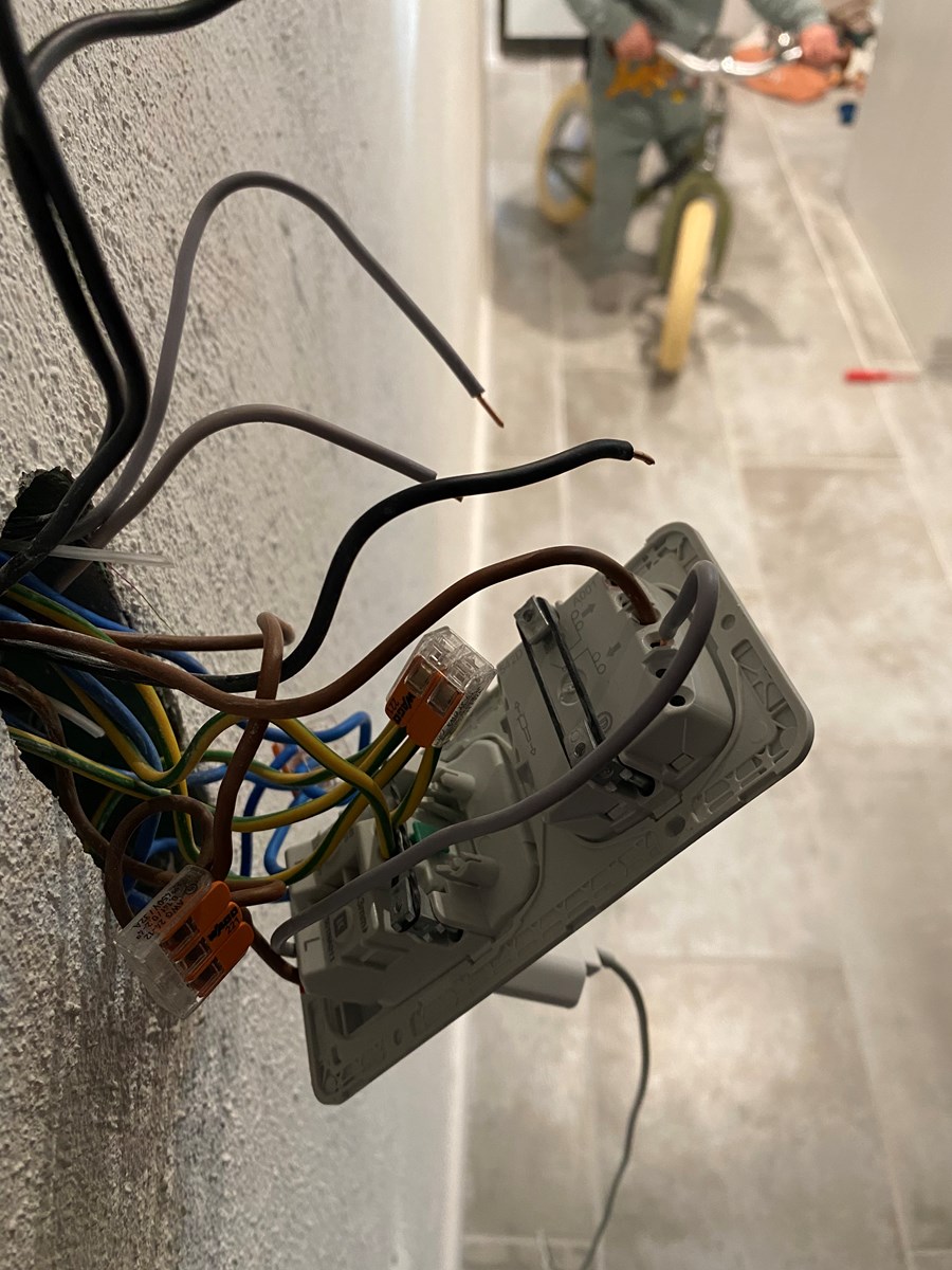

Nogen der kan hjælpe mig her.
Har en kontakt hvor der er en del ledninger der bliver samlet. Men i rummet kan jeg ikke få loftslys til at virke i de andre rum er der en sort ledning i toppen af afbryderen.
Men lige meget om jeg forbinder de 3 sorte ledninger eller prøver en ad gangen. Giver det ingen lys.
Har du ikke et billede, der er bedre belyst så farverne på ledningerne er til at se?

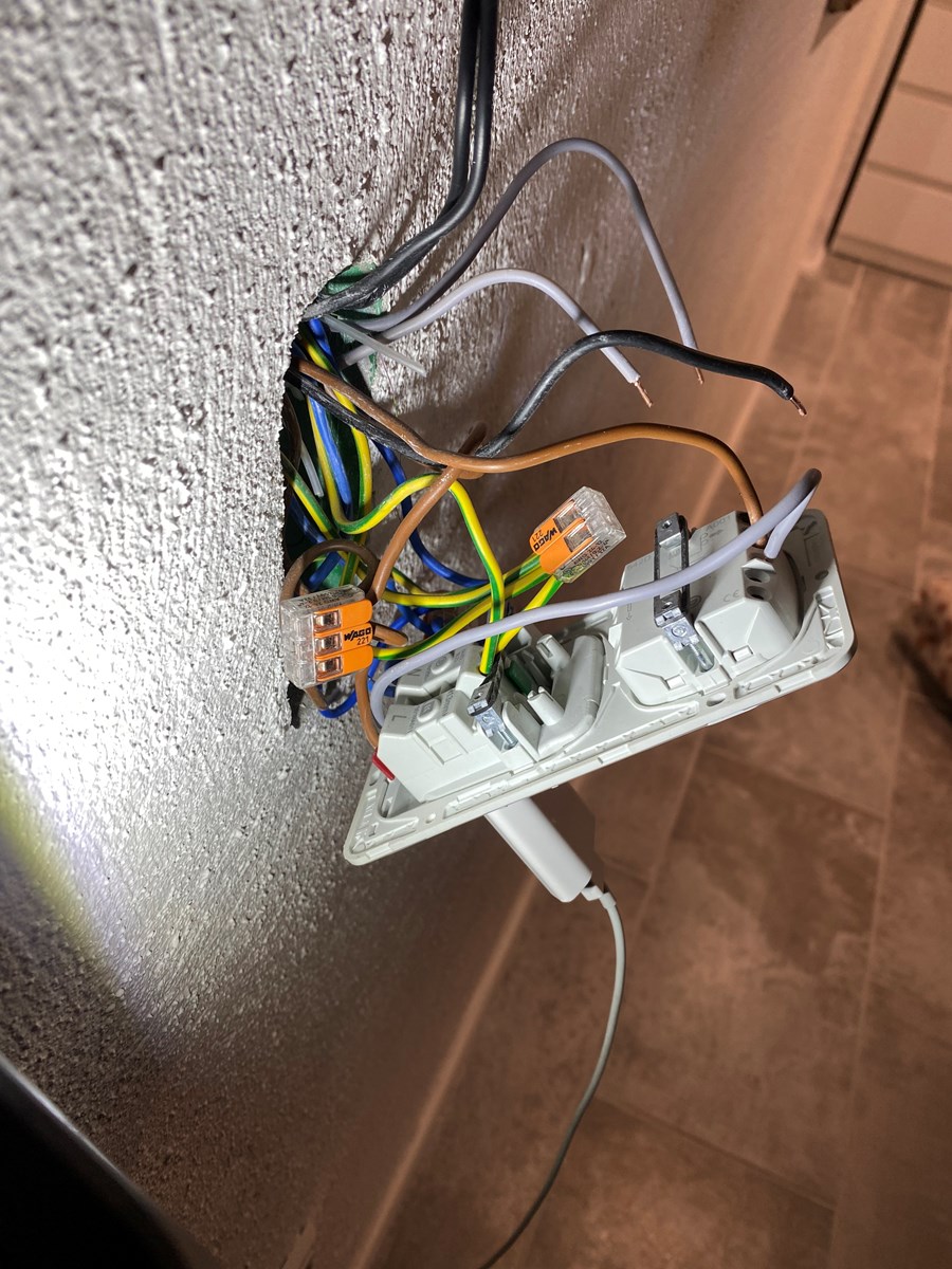

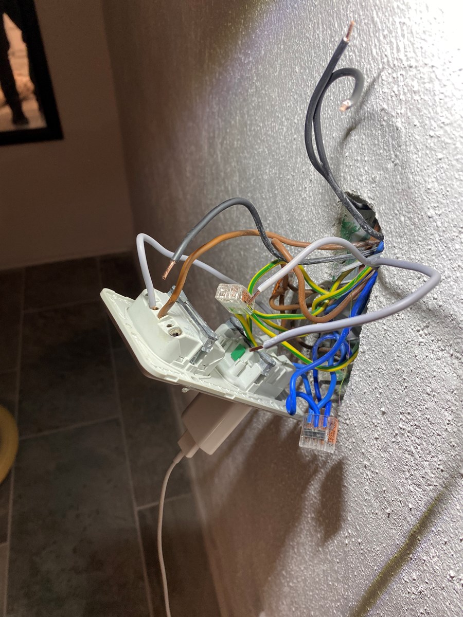

Her med lidt lys
Det var meget bedre billeder. Er du sikker på at sort er tændledning til lampestedet? Det finder du ud af ved at demontere lampeudtaget. Hvis du har en lampe monteret, kan du sætte en af ledningerne til ved fasen, den grå lus er så tilpas afisoleret, at du kan få forbindelse. Hvis lampen tænder, har du fundet tændledningen. Har du styr på de andre ledninger? Du må også gerne korte nogen af de lange ledninger op, så du får bedre plads.
