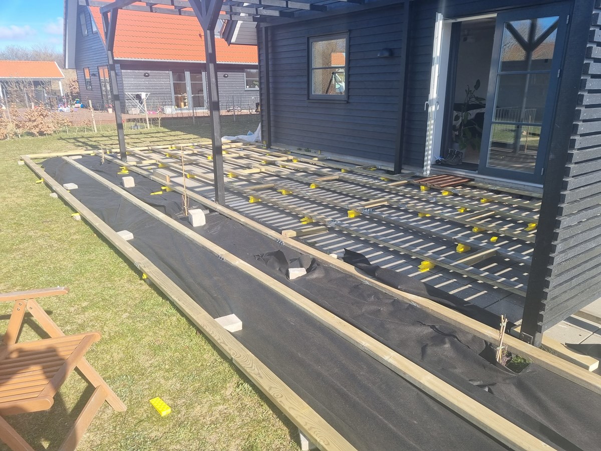

Jeg står i næsten samme situation som trådstarter - skal lægge 4x10 meter træterrasse på eksisterende betonfundament, og så skal den fortsætte yderligere 4x4 meter ud over fundamentet.
Den skal anlægges med brædder oven på kompositstrøer. Strøerne skal lægge på fliser (uden for betonfundamentet).
Hvor stor skal afstanden mellem fliserne være? Og skal jeg bruge stabilgrus, stampe mv. før jeg lægger fliser på?

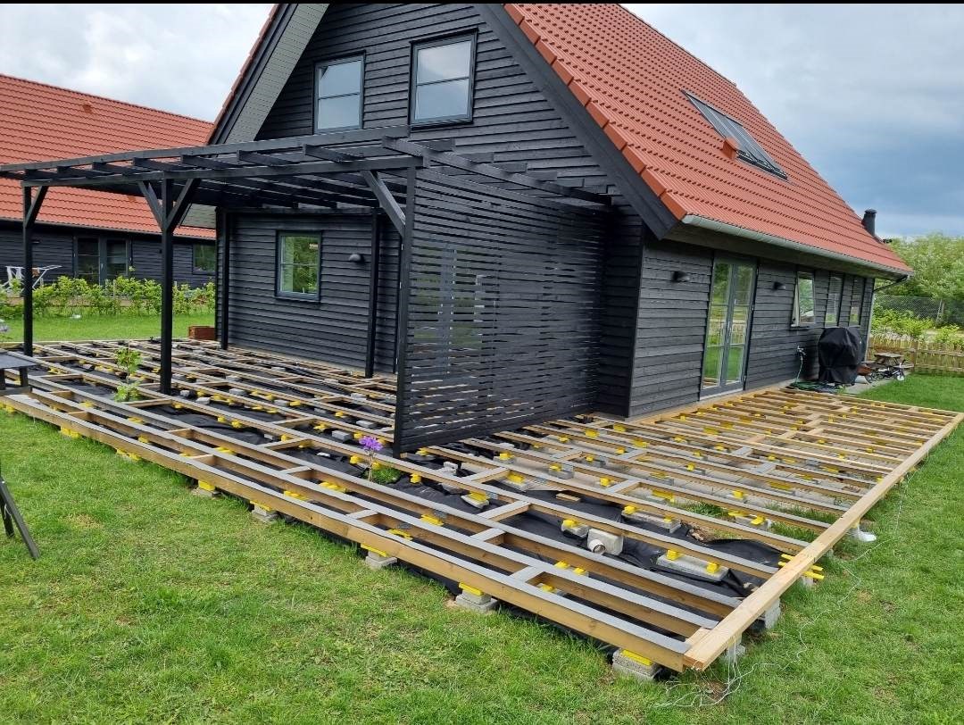

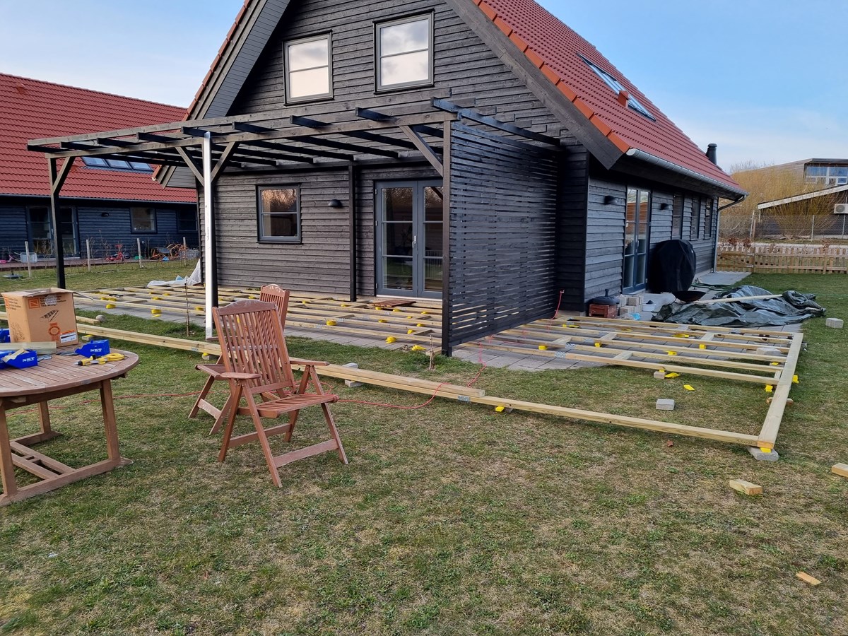

@Tuefar Jeg endte med at grave huller som jeg smed stabilgrus i. Det blev super solidt og rør sig ikke det mindste når man går på den
Pivflot resultat PR6! Hvor stor huller? Bare så du ku' smide en flise ovenpå? Og lagde du fliserne med 50x100 cms afstand (50 mellem strøer og 100 fra flise til flise)?
Mange tak Tuefar.
Ja hullerne er lidt større end fliserne, og så er der 80-100 mellem punkterne. 50-60 mellem strøerne, jeg kan ikke lige huske hvor meget det blev :-)
