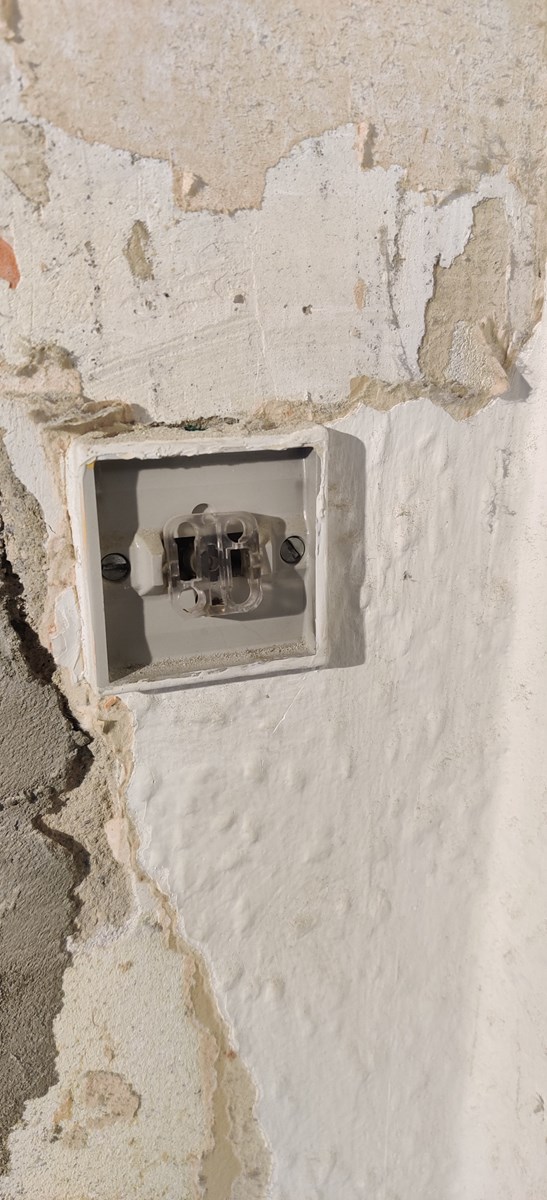

Prøv med et billede. Hvad du skal bruge kommer lidt an på hvilken type de gamle afbrydere er.
Minitangent - plantangent eller fuga.
@ev elmand - siger det vedhæftede billede noget?
Den afbryder, du har på billedet, Skal du være heldig for at finde. Den er blevet erstattet af denne afbryder. Husk at bestille ramme og fjeder. Begge dele findes under afbrydere.
Ja det er den der hed plantanhent som kan erstattes af fuga som Fabrin skriver.
