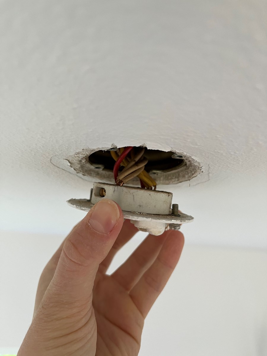

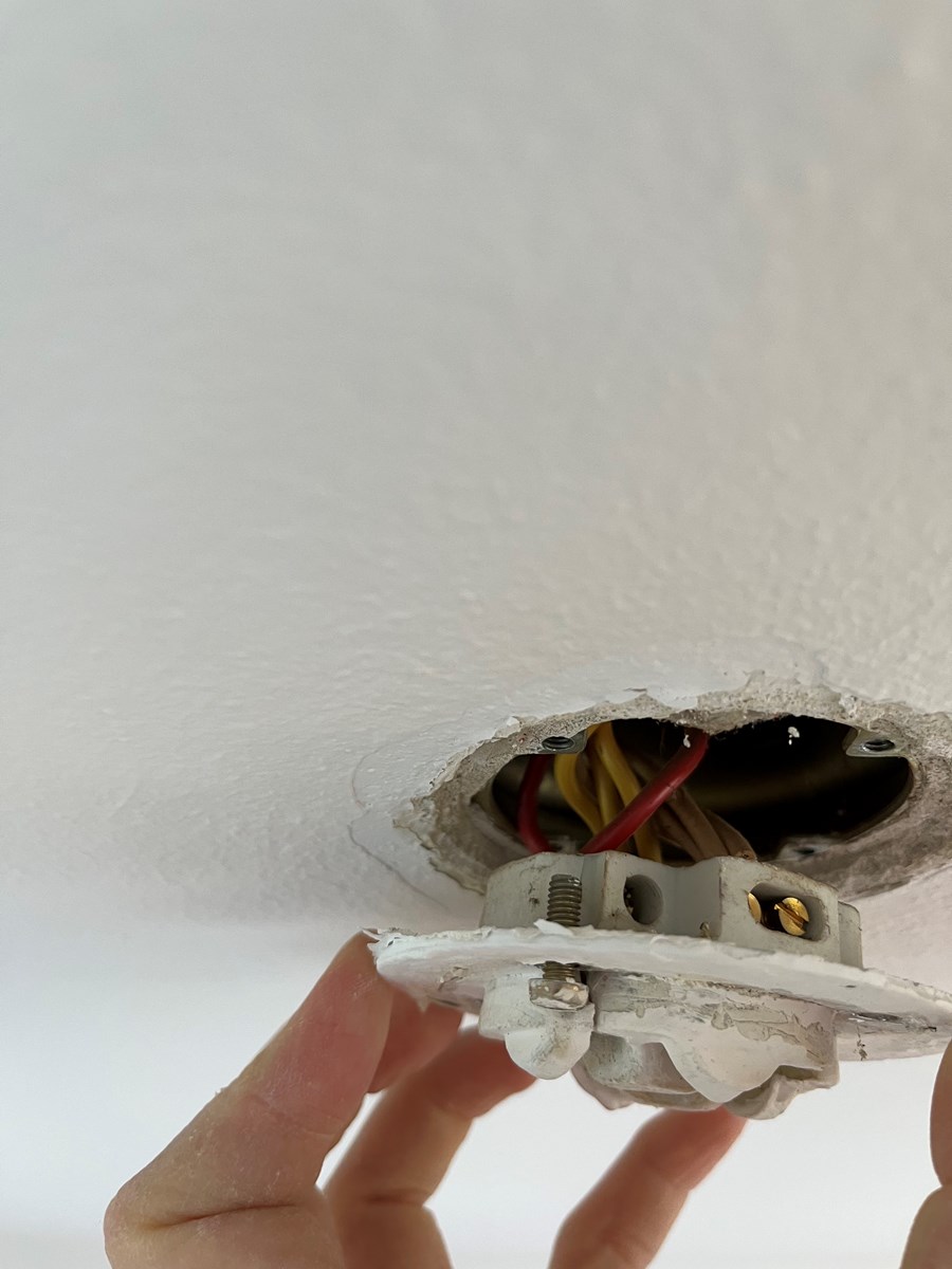

Kære alle,
Beklager på forhånd hvis mit problem er elementært. Jeg har begrænset erfaring med el, som alt sammen stammer fra nybyggerier. Nu er jeg i midlertidig flyttet i en bolig fra 60'erne og er efter nogle uger begyndt at savne lys om aftenen. På den anledning er jeg gået i krig med et gammelt loftudtag, som ikke ligner noget, jeg har set før. Jeg har forsøgt at lede på denne side efter hjælp til tilsvarende gammelt loftudtag, men synes ikke at kunne finde noget der ligner.
Er der mon en venlig sjæl, som kan guide mig?
Som sagt drejer det sig om et ældre loftudtag fra 60erne (se vedhæftede billeder). Når jeg løsner udtaget for at se bagvedliggende ledninger finder jeg farverne rød, gul og hvid(??). Ingen blå. Det ser for mig ud som om, at de to røde ledninger begge er dem, som leder ned til stederne, hvor jeg vil montere lampeledningen i udtaget (beklager den manglende terminologi, håber det giver mening til trods). Dertil har jeg ikke kunne finde makering fase og nul i udtaget?
Mit sprøgsmål er derfor: Hvordan dæææælan regner jeg ud hvor henholdsvis den blå og røde ledning i min lampe skal monteres?
Bedste hilsner, Mette
Det er noget  hjemmelavet noget , men prøv gul og rød , hvid burde være fasen , den skal du ikke bruge .
Mvh S.H.

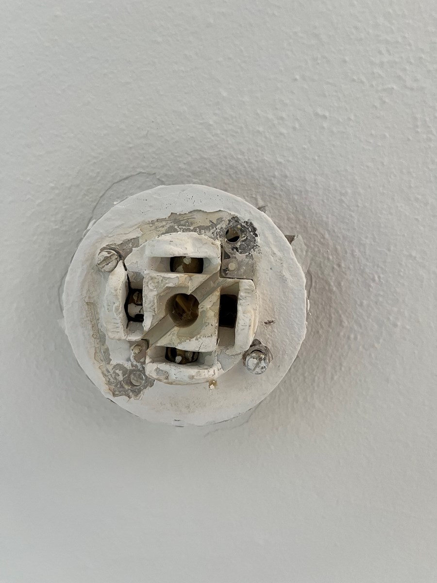

Den røde fra din lampe skal i klemmen, hvor den røde fra installationen er. Så er der en klemme med hvide og en klemme med gule ledninger. Bag ved ser det ud som om der et par ledninger mere. Det kunne være nullen. Hvis du kradser malingen af, kan du sikkert se et M og et N. Det er de to, du skal bruge til din lampe. Blå i N og den anden i M.
Hvis du kigger forfra så er der vel kun skruer i de 2 af dem. Jeg ser ingen skruer i den der vender opad på billede 1
Så det er de 2 du skal bruge. Og din lampe lyser ligegodt uanset hvilken farve der kommer hvor hen.
