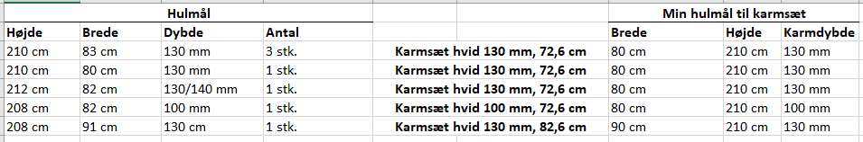

Så vi skal have nye karme, døre, gerigter og fodpaneler i en en del af huset og vil derfor gerne være sikre på, at jeg gør det rigtigt inden jeg bestiller.
Vi har følgende hulmål på vores døre, og dem har jeg matchet, hvad jeg tænker er det korrekte karmsæt? (Billede 1)

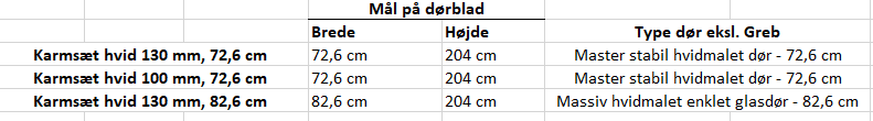

Karmsættene passer til et specific dørblad, som jeg tænker jeg har matcher dem op med?
(Billede 2)

En karm, der er 80 cm bred, kaldes en 8M karm. Målet opgives i dm. Den passer i et dørhul på 83 cm. Hullet er normalt på 210 cm. Selve dørpladen passer i karmen. Du kan købe færdige dørindfatninger/gerigter i sæt sammen med karmen. Fodlister har ikke samme profil som gerigter, så gerigter kan du ikke bruge som fodlister og naturligvis heller ikke omvendt. Dybden på karmen retter sig efter murtykkelsen.
Super.
Jamen så er jeg vel lykkedes med, at matche mine murhuller med de korrekte karmsæt.
Mine gerigter bliver så en glad indfatning i hvid 14 x 65 og mine fodlister bliver glat fyr hvid 14 x 65 mm og du har ret profillen er ikke den samme.
