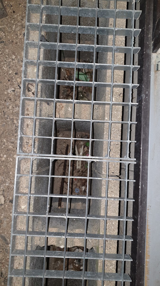

Jeg vil udskifte de gitterriste/elefantriste der pt lugger på vores sokkelaffugter (som består af fundablokke. En hjemmelavet løsning entreprenør har valgt i vores område 😆). De nuværende riste har målene 220*1000*25 med store masker. Jeg vil gerne have mindre masker som denne https://www.billigvvs.dk/flexi-200-x-25-x-1000-mm-rist-til-sokkelaffugter-s235jrdin1461-2463035?gclid=CjwKCAjwopWSBhB6EiwAjxmqDSl4gFzRw5DBddKk-Csyi-MTbMqIRmlr2d8k-Esw_sE51jlJjH7EBBoCJDAQAvD_BwE
Men Flexi risten bliver lige 1-1,5 cm for smal ved vores døre ...
Nogen gode forslag til andre produkter med små masker i den ønskede størrelse ? Eller gode anbefalinger til sted der kan fremstille på mål?
Vi har brug for 20 stk a 1 m.
