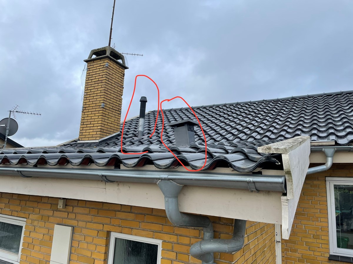

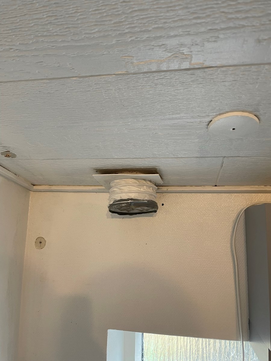

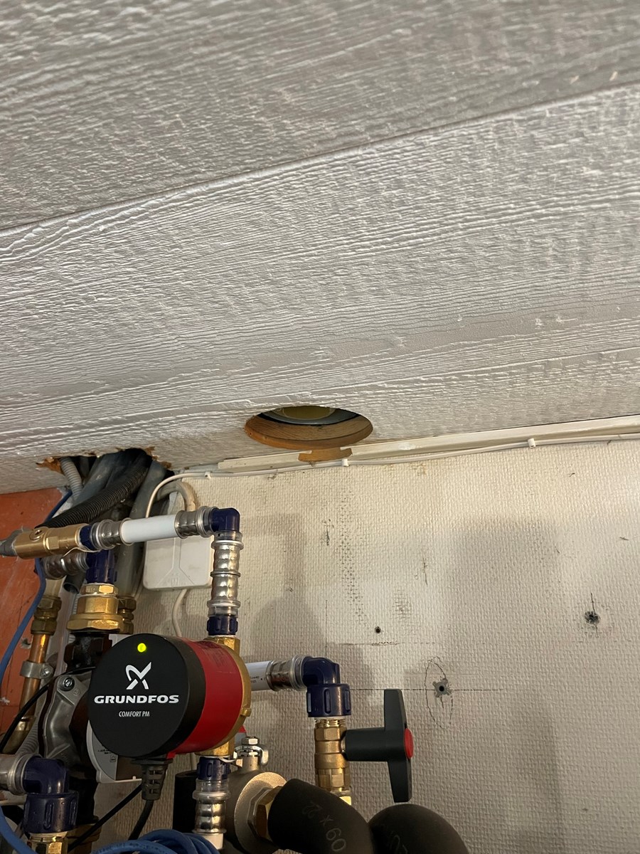

Jeg har disse 2 aftrækskanaler som vi ikk længere bruger. Hvordan kan jeg blænde dem af. Og er det noget jeg selv må lave.
Du skifter tagstenene de sidder i, og sørger for dit undertag, isolation og damp-spærer bliver re-etableret.
