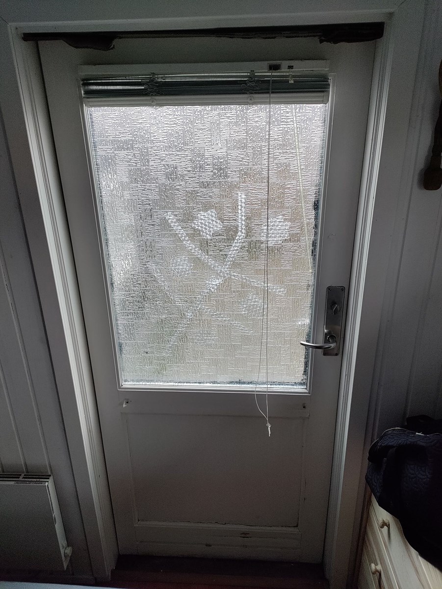

Hvad er folks erfaring med at skifte dør ud med et vindue som dette? Er det nok at bygge en ramme/karm op om og lukke det resterende med træ-isolering og slutteligt træ/udebeklædning? og skal man så vælge fugeskum eller rockwool? Der vil være en 7 cm i hver side luft kun jo.
Vinduet skal ikke kunne åbne selvfølgelig
Døren er 183 x 83 målt fra inderside af karm til modsatte side

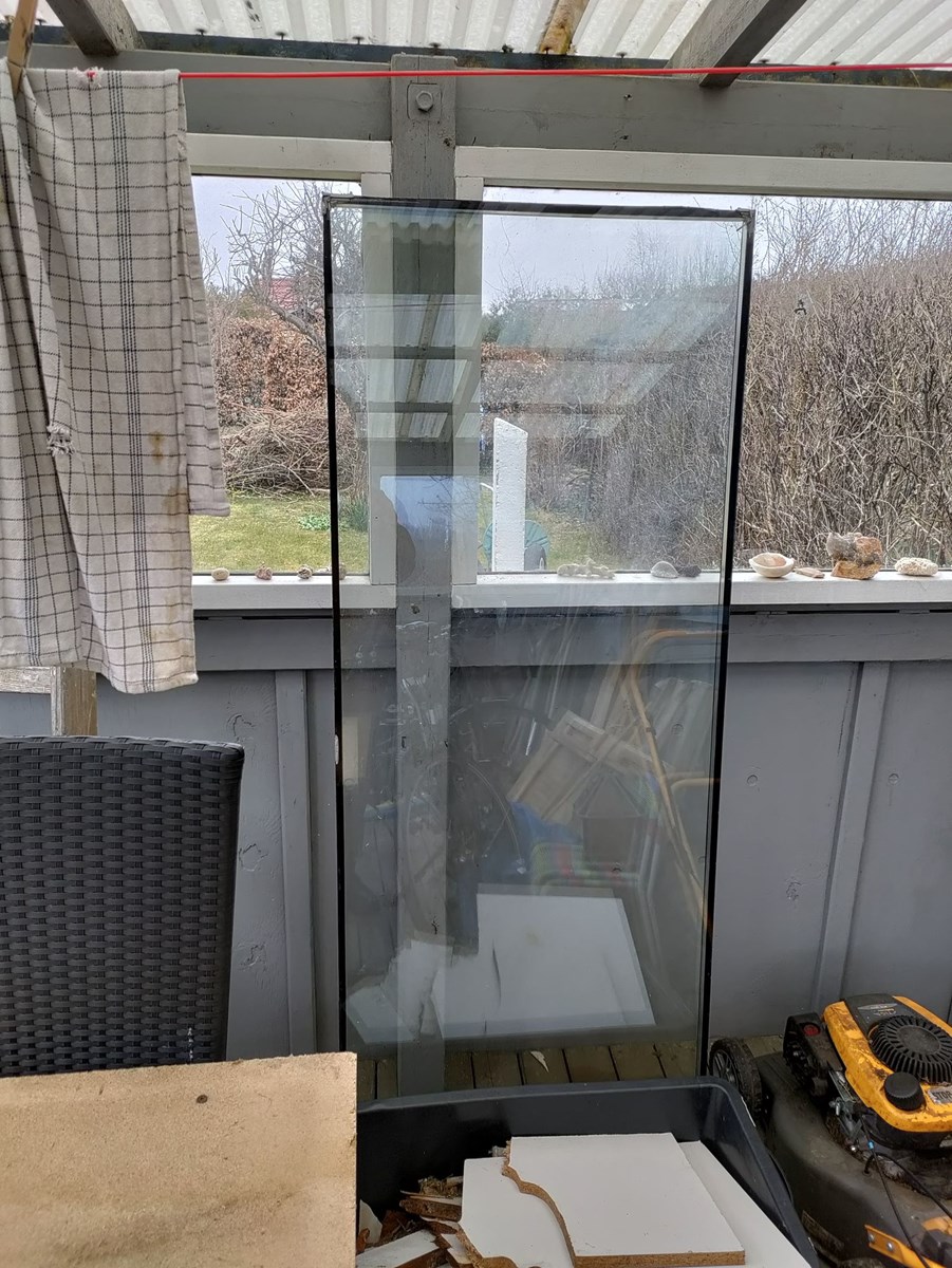

Vinduet er 177 x 68 i tre lag og 5 cm tykt

Skal lige være helt sikker: Nederste billede viser bare et glas - ikke et vindue med karm, vel?
Så du vil fjerne døren og selv bygge en "vindueskarm", som du montere glasset i og derefter monterer i dørhullet?
Mvh. AllanE
Jeg læser det som om du vil beholde dørkarm og reducere hullet i denne. ?
Der er jo forskellige muligheder. Der hvor dørpladen lukker er jo en dørfals som også skal dækkes. Denne er nok ca. 15 mm bredere i hver side
Her kunne du skrue en reglar på 45 x 95 For ikke at skulle bruge alt for lange skruer kan du forsænke dem noget ind i reglar ( afhængig af din bits eller bits holder ) Du kan også komme med skrue skråt ind udefra. Huller kan tætnes med linolie kit. Øverst og nederst på samme måde. Dog skal den øverste flækkes så den er så smal som mulig (15 mm fals ? + 10 mm) for at vindue hæves op til øverste kant i døren. Ligeledes nederst så vindue hæves op. Igen med de 10 mm til at holde vindue og 5 mm fra glaskant og ud til den forskalling som skal holde vindue oppe.
Så bliver dit hul 80 mm smallere og glasset har noget ( 10 mm ) at gå ind imod. Så skruer du et forskallings bræt på tværs på denne reglar ind imod huset som så danner sider- bund og top i din nye vindue. Denne placeres så hullet bliver 69 cm bredde ( 0,5 cm i hver side til tolerance.
Det lille hulrum fyldes med glas eller stenuld.
På inder siden laver du af et forskallings bræt en liste på 65 mm som skrues ind imod hulrum. ( hvis den passer bedre med dørkarm så en liste på 43 mm ( 65 - 22 ) som puttes ind under siden i vindue .
Nu kan du sætte gummi-glasliste på karmen hele vejen rundt, Glasset sættes ind og klodses op på plastklodser , og du sømmer en vinkelliste på indvendig imod glasset. Listen har du forinden sat glaslister på.
AllanE - ja det er korrekt. Der er kun selve ruden/glasset
