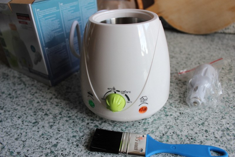

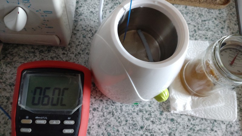

En opdatering
Temperatur kan reguleres trinløs på den model jeg har købt.  Men kan varmes op til max 90 grader.
Den er også billigere i strøm i forhold til en 1500W kogeplade og en gryde med vand.
