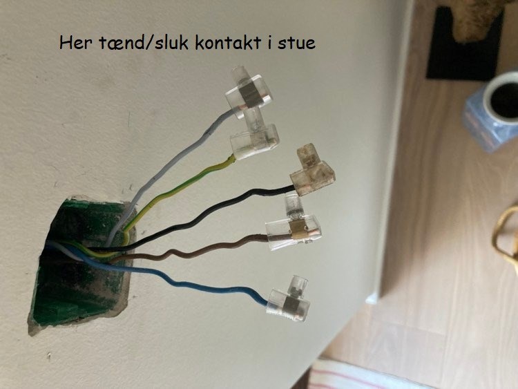

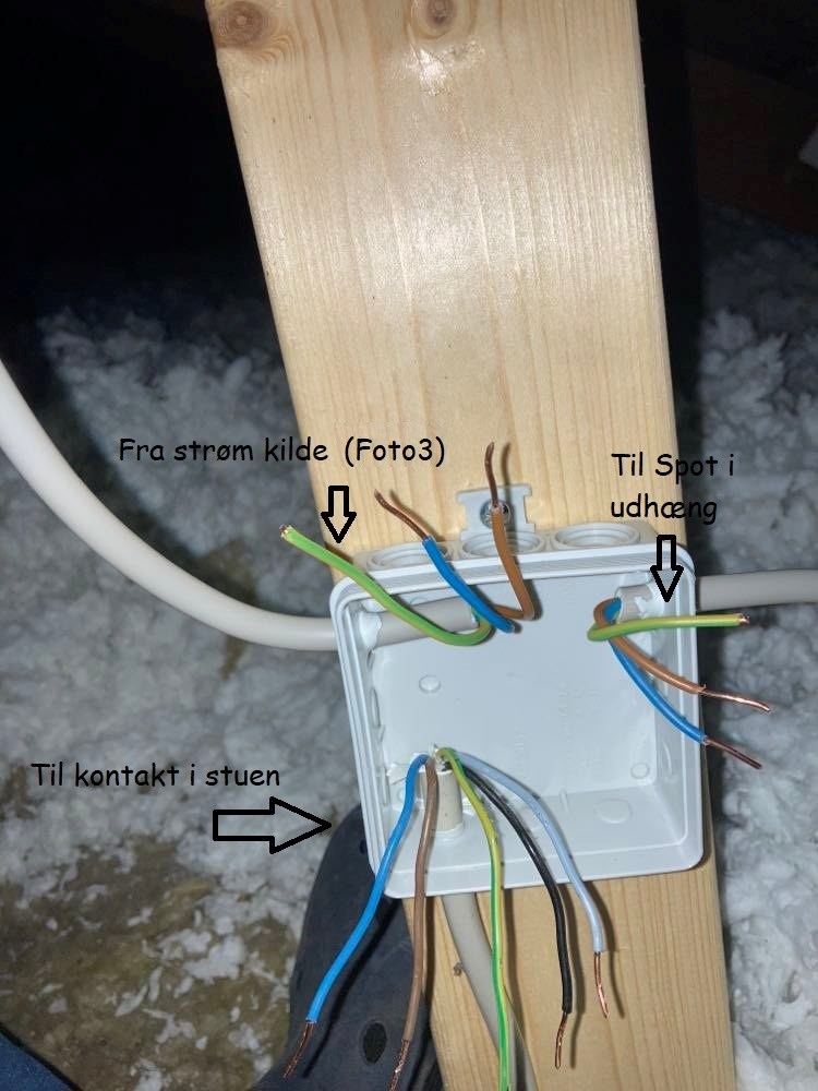

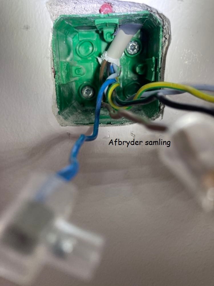

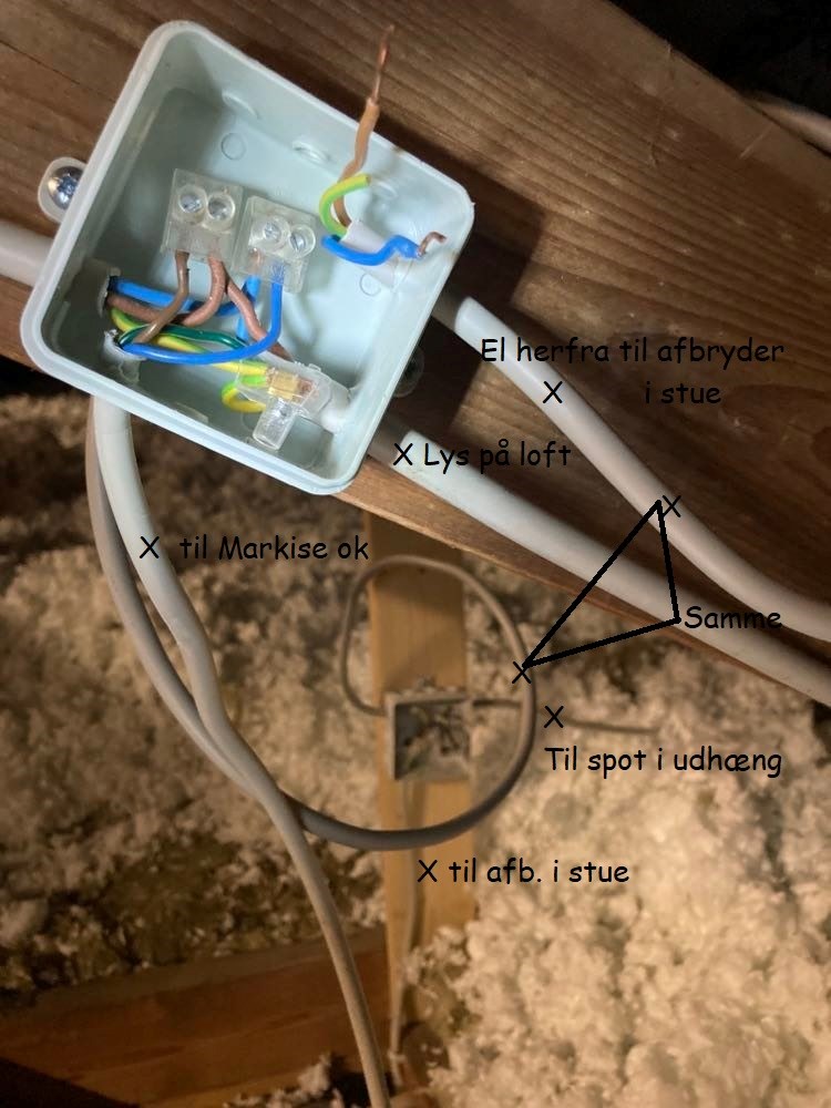

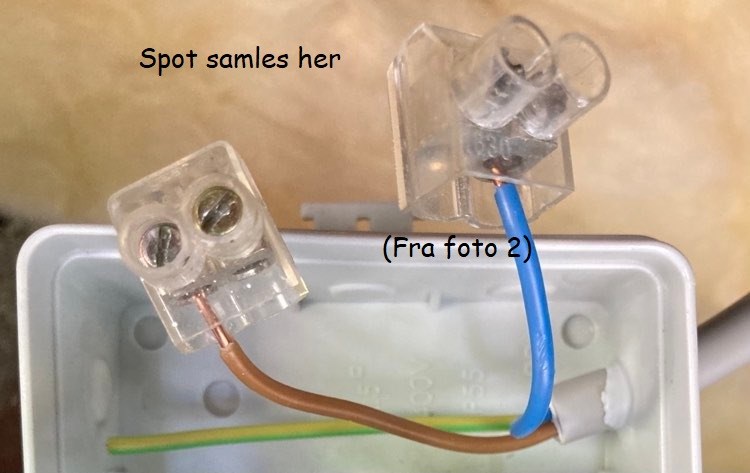

Skal have LED spot i udhæng .. kontakt i stuen skal tænde/slukke ... strøm føres til denne kontakt og strøm føres herfra til spots .. se fotos ... er det rigtig som vist
Hvis dit sprøgsmål er, om en elektrikker kan forbinde kablerne, så det kommer til at virke som ønsket, så ja.
Hvis det derimod går på om kablerne er trukket korrekt, så er svaret nej, da de ikke er aflastet ved indgangen til dåserne.
Der er flere forhold som ikke er helt efter bogen, og som vil lede mistanken på hjemmelavet elarbejde.
Men nu er det ikke helt tydeligt for mig, om det er hvad du vil have råd om.

Så må jeg kontakte en Elektriker .. og tak for info
