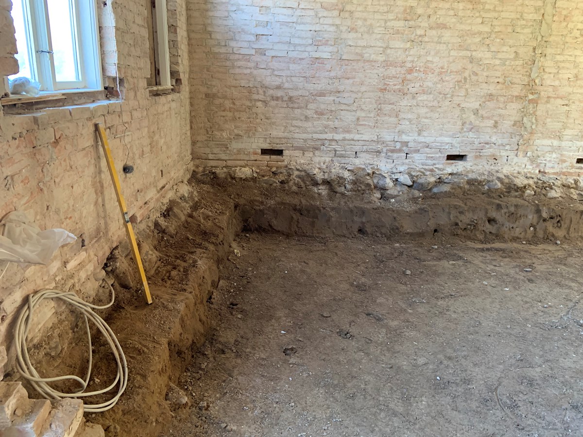

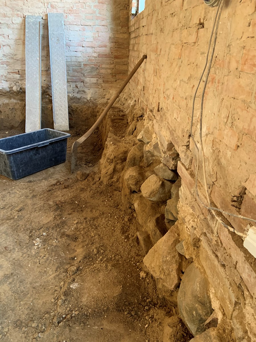

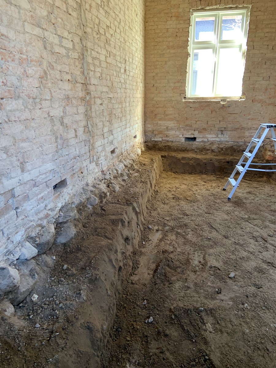

Jeg er i tvivl om bedste fremgangsmåde herfra. Har gravet 70cm under gulvniveau. Huset er dobbeltmuret og står på kampesten. For at undgår de skrider ud bør jeg
1) smide kalkmørtel ind i etaper af 1m eller
2) beton
3) eller beton med skum i (EPS beton)
4) noget helt andet
vil ikke understøbe da jeg har 700mm ned til jord så bør kunne få 350mm isolering ind.
Har vedhæftet billeder.

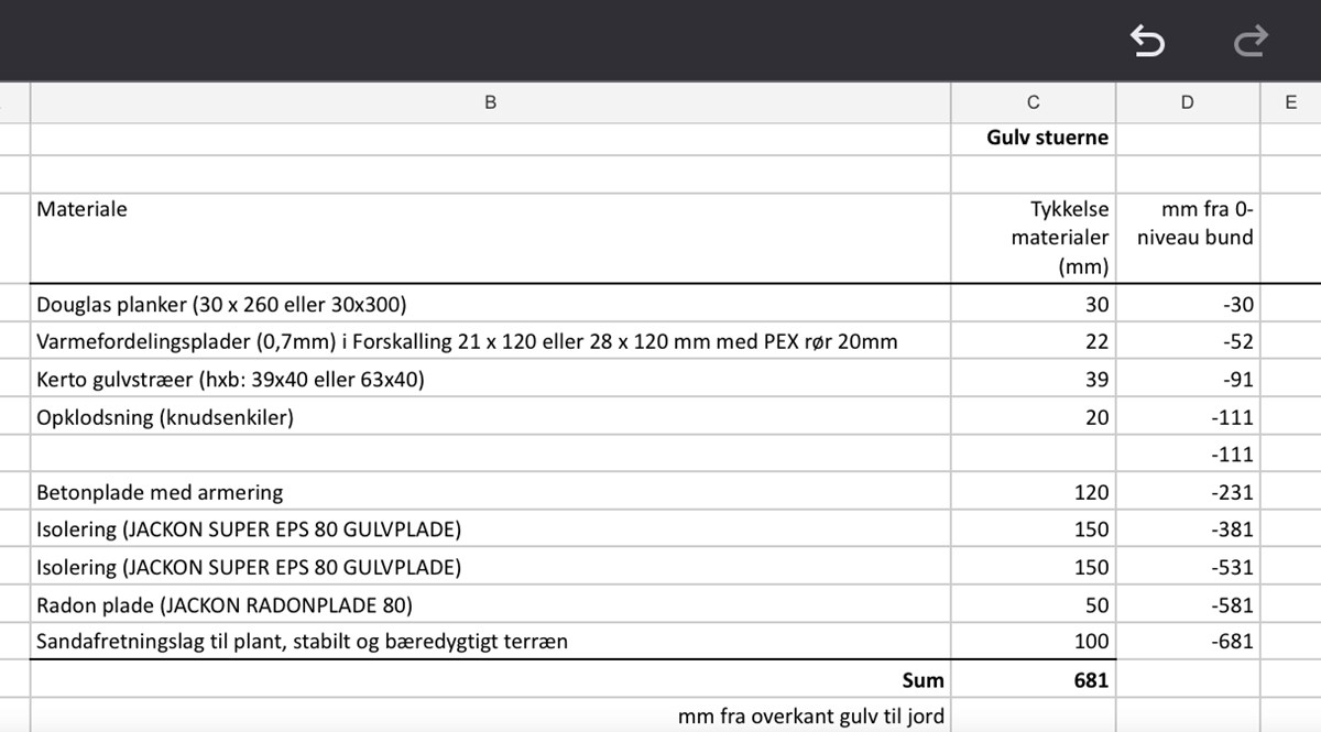

Sådan planlægger jeg gulvet:
- 30 mm Douglas planker (30 x 260 eller 30x300)
- 22mm Varmefordelingsplader (0,7mm) i Forskalling 21 x 120 eller 28 x 120
- mm med PEX rør 20mm
- 39mm Kerto gulvstræer (hxb: 39x40 eller 63x40)
- 20mm Opklodsning (knudsenkiler)
- 120mm Betonplade med armering
- 150mm Isolering (JACKON SUPER EPS 80 GULVPLADE)
- 50mm Radon plade (JACKON RADONPLADE 80)
- 100mm Sandafretningslag til plant, stabilt og bæredygtigt terræn
- (Jord)
